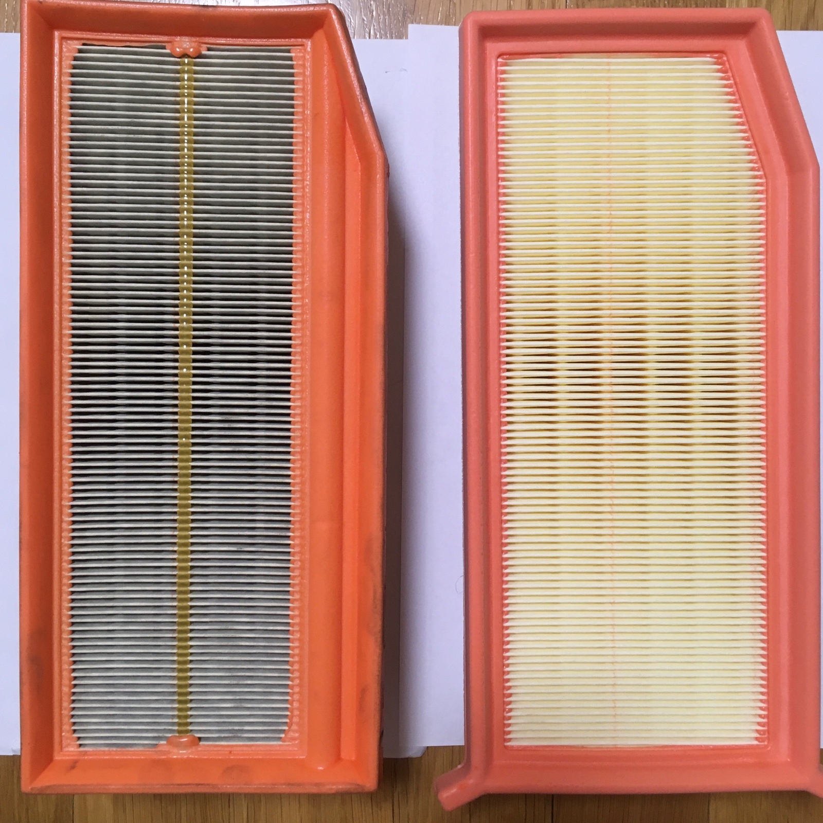

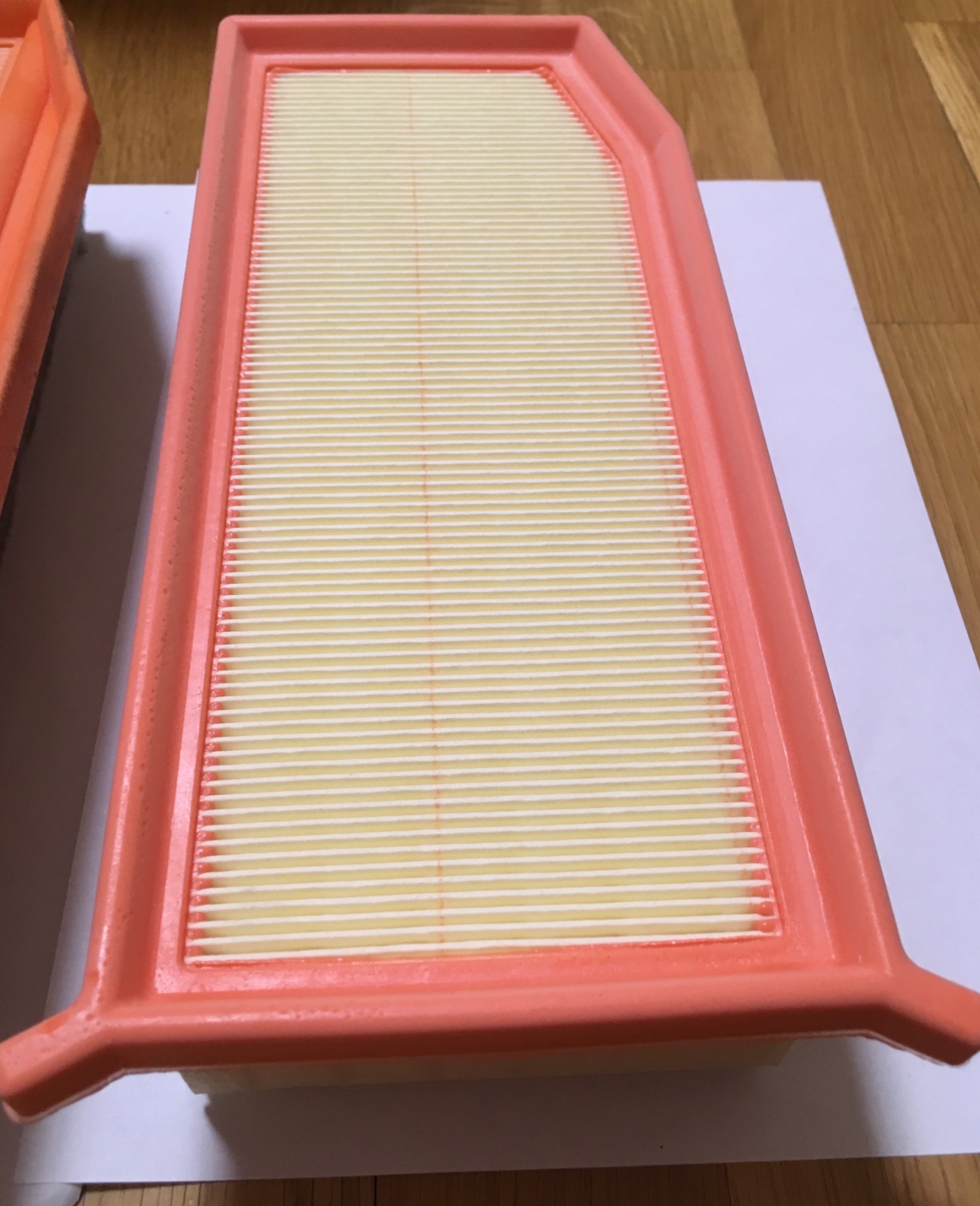

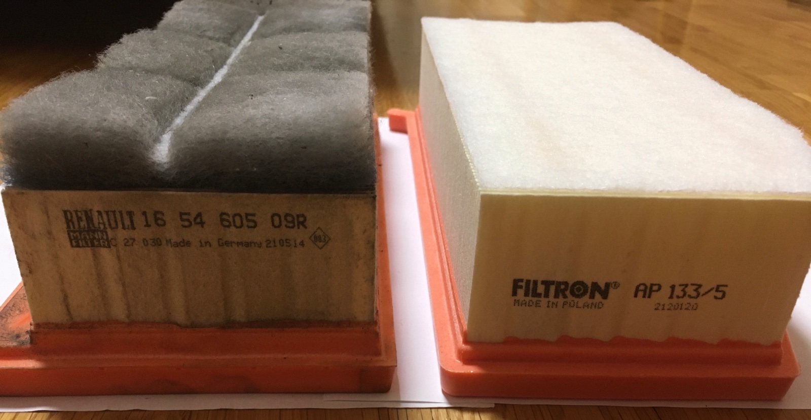

У меня в руках панельный воздушный фильтр для целого ряда моделей Renault включая Arkana, Duster, Kaptur, Logan II. Впечатление фильтр производит положительное, причем на фоне OEM манновского производства:
- исполнен аккуратно без лишнего облоя;
- материал уложен ровно, площадь фильтрации приличная (96 гофр против 95 у OEM Renault = MANN C 27030, причем конструктивно у Mann площадь складок меньше, т.к. они ниже и уже);
- полиуретан отлит чётко, но у б/у OEM от MANN он более мягкий и податливый;
- «ватный валенок» имеется на обоих фильтрах, только у ОЕМ предфильтр толще, но вот какое преимущество он реально дает - большой вопрос;
- в рамку Весты (выпуск до августа 2019 года) Filtron встал прекрасно, особенно благодаря отливам по краям, которых почему-то нет у ОЕМ, хотя на рамке под них есть специальные отводы;
- вес: 233 г против 208 г у OEM от MANN;
- цена: 900 руб. против 1600 за MANN C 27030 и 1150 за идентичный OEM LADA.
Вывод: на мой взгляд, Filtron AP 133/5 является отличным вариантом по цене/качеству для автомобилей LADA Vesta/X-ray/Largus с моторами 21129 и 21179, для которых он, к сожалению, не прописан. Он имеет ряд преимуществ над OEM Renault производства MANN. Я вообще не понимаю, зачем было делать такой фильтр, как MANN C 27030 вместо синтетического C 27029, которого он сменил. Есть ещё Filtron AP 135/7, который конструктивно повторяет МANN C 27030 и стоит немного дешевле, но я рекомендую ставить полноценный по площади фильтрующей поверхности вариант. Только учитывайте, что этот фильтр идет на Весты, выпущенные до до 08.2019, а потом поменяли форму фильтра и производителя (ОЕМ стал BIGовским).
P.S. Реношный фильтр отработал примерно 1 год и 12-15 тык (точно неизвестно). Видно, что фильтр пропитался пылью, судя по стороне на выходе воздушного потока. Прибавка в весе составила порядка 12 г (220-208 г).
Изменено пользователем Dimmy

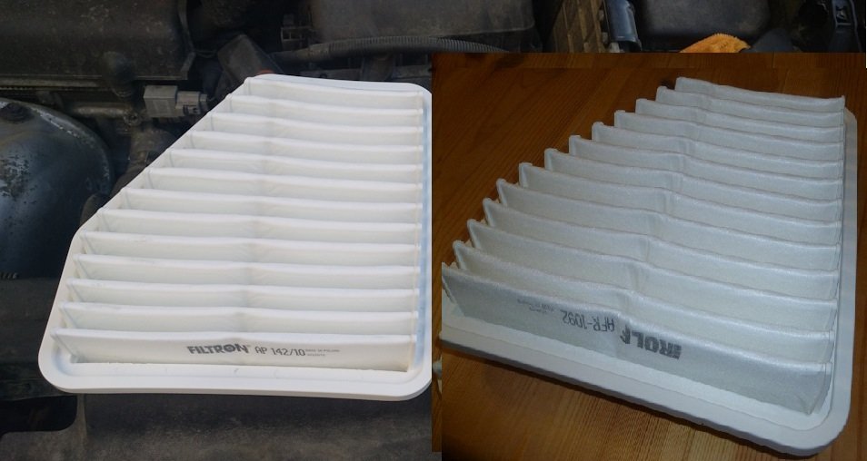

25.10.2020 в 12:01, Dimmy сказал:
zheleznodorozhnik, Filtron (он же Rolf) вариант неплохой на 15-20 тык. ...
Dimmy , Filtron это и есть Rolf?
Изменено пользователем KoFe
8 минут назад, KoFe сказал:
Точнее, Rolf есть Filtron, но не всегда. Последние партии отличаются, хотя Made in Poland.
24 минуты назад, KoFe сказал:
В принципе похоже что так и есть...
