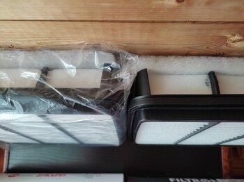

Приехал Filtron качество не хуже чем оригиналььный.
на днях сам поменяю.сложност ьв большом кол-ве винтиков и отключени ДМРВ. :spiteful:

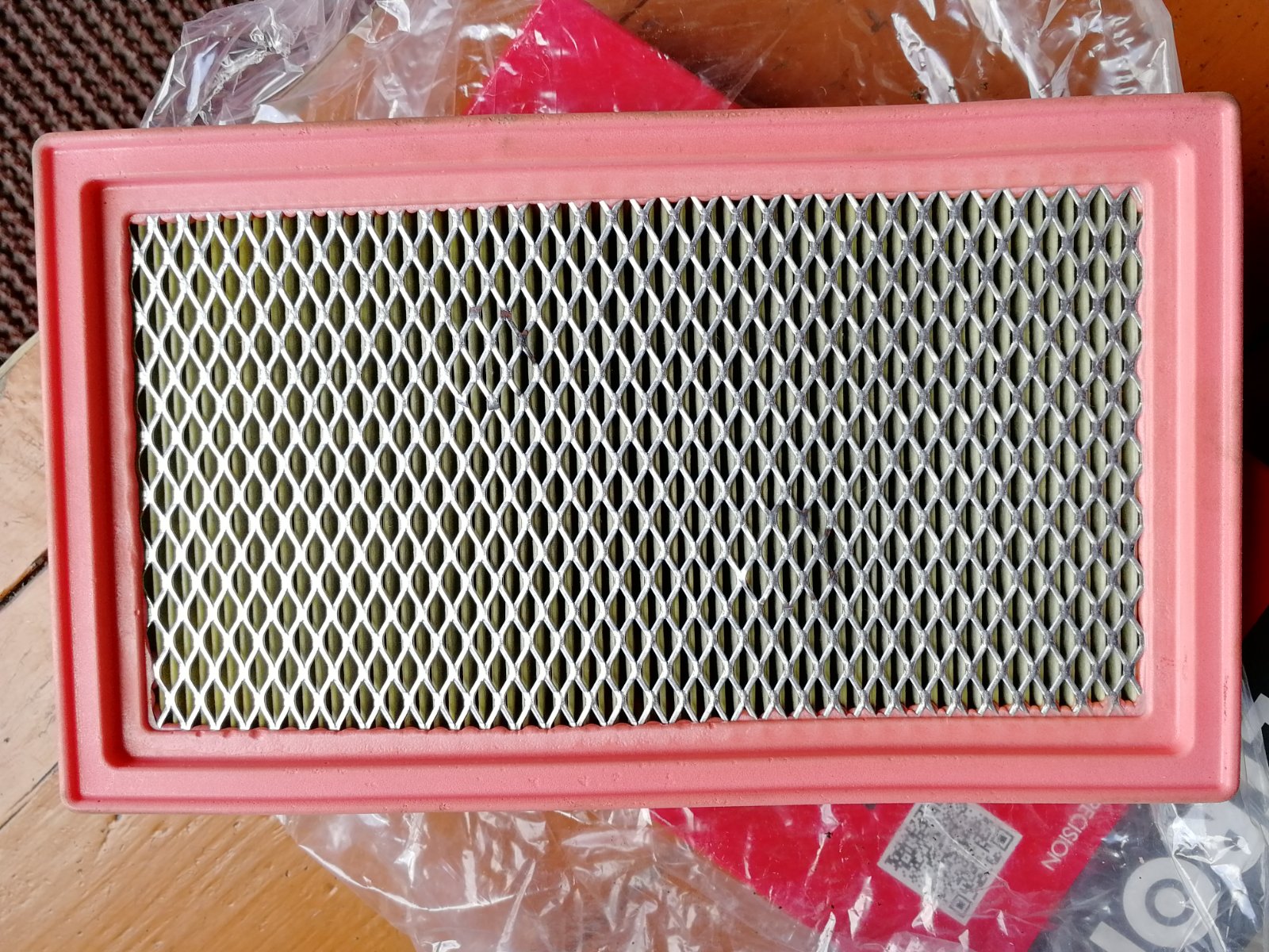

Filtron 120/2 на 4D56 какой то он странный. Бумагу с такими зазорами уложили
yorker, это синтетическое / нетканое полотно, а не бумага. Складок меньше, но они толще. Это во-первых. Во-вторых, материал по качеству может быть разным, то есть для достижения одинаковых параметров по пропуску пыли, пылеемеости и начальному сопротивлению его требуется меньше. Есть оригинальный фильтр, а Filtron производит оптимальную по цене/качеству замену по характеристикам оригинала.
P.S. Маркировку на фильтре сфоткай ещё.
Изменено пользователем Dimmy
yorker норм фильтр
просто первый раз такие зазоры и легковатый вес вижу, Манн, Хэнгст и Махле все одинаковые плюс минус были.
yorker, вес хорошо за угольные фильтры говорит. Тут это не так критично. Например, каркас из другой пластмассы, складок поменьше, но это не значит, что они менее эффективно пыль улавливают. Например, у меня фильтры весят 240-320 гр в зависимости от производителя.
