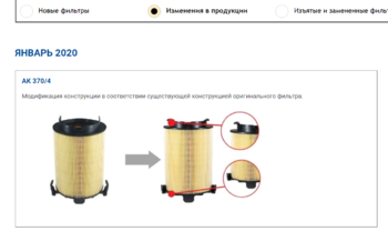

Купил ak 370/4 в первый и последний раз. Еле вставил в коробку из-за его особых креплений. Надеюсь не соскочит с места.

27.11.2019 в 01:45, tonyb сказал:
Изменили конструкцию. Скоро  в продаже сможете найти и будет как  у OE  фильтра. https://filtron.eu/ru/najti?action=showNewOldFilters&smclient=53d5a7ab-16a1-11ea-a473-3cfdfeb6ee14&utm_source=salesmanago&utm_medium=email&utm_campaign=default выбрать вкладку изменения в продукции
Изменено пользователем Zloevski
tsarenok.a фильтрон вроде крайне редко встречается в оем....после поглощения манном вероятно чаще, но до- очень редко...
16.02.2020 в 21:27, Zloevski сказал:
Спасибо за информацию. Сам по себе фильтр на вид качественный, непонятно почему изначально так не сделали.
22.02.2020 в 19:44, tonyb сказал:
Патенты. Производители не могут просто так копировать некоторые вещи без доступа к патенту или пока он действует.  После того как MANN+HUMMEL купил WIX-FILTRON, FILTRON получил доступ к патентам. Поэтому были внесены конструктивные изменения.

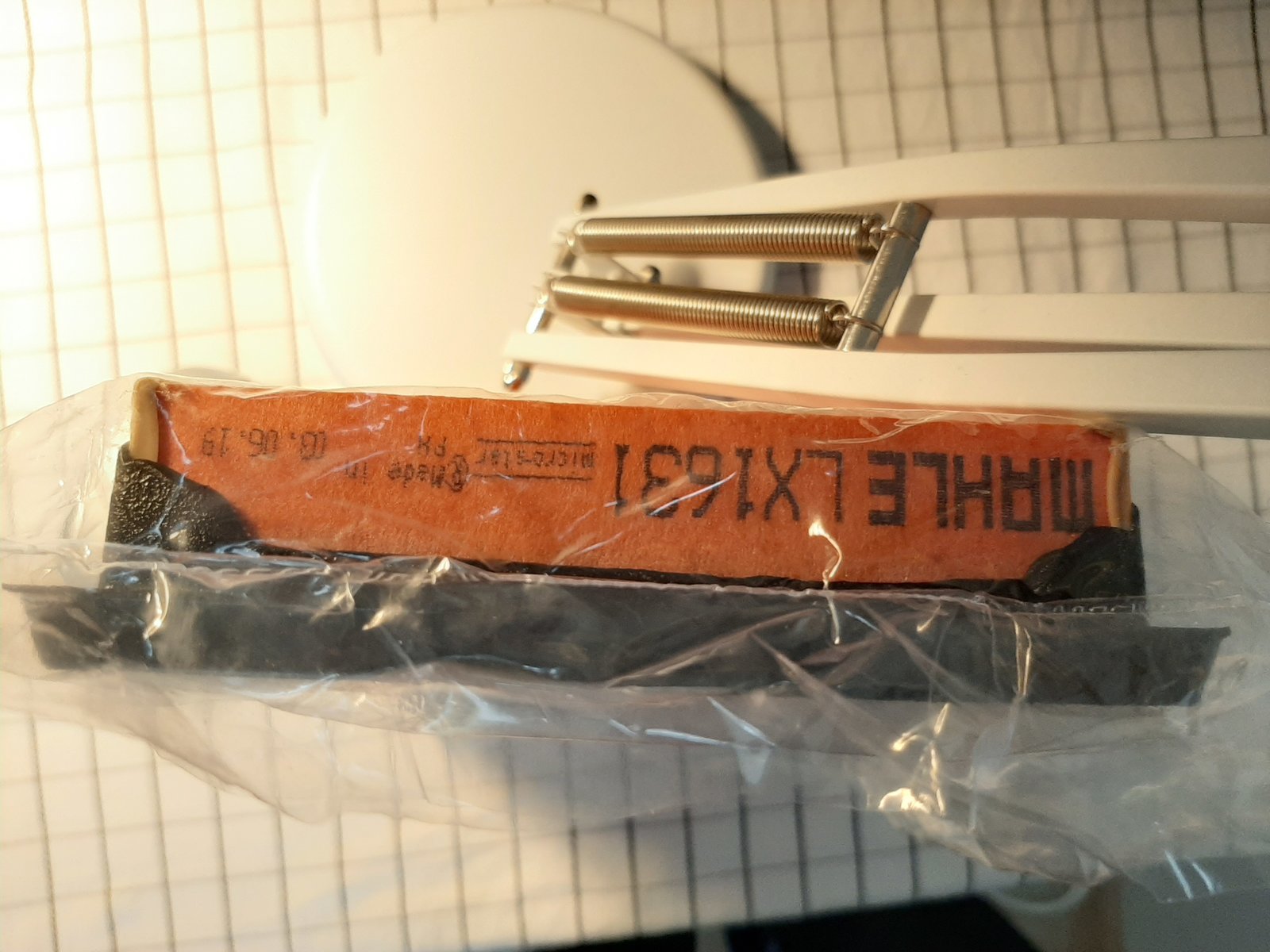

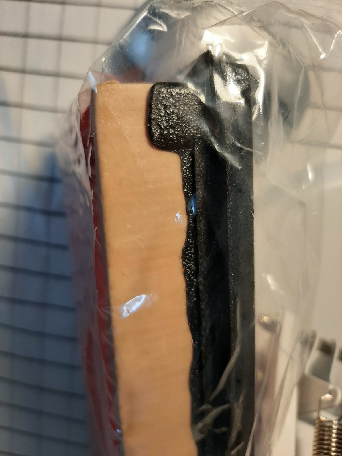

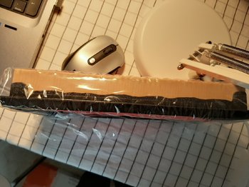

Я опять ушел на Knecht. Столько фильтров уже разных перепробовал и все время возвращался к Knecht. Чудес не бывает. Не может качественный фильтр стоить дешевле 350 руб по теперешнему курсу.
Где-то на Драйве один тиидовод всем яростно доказывал, что Filtron лучше Mahle/Knecht потому что у него больше складок и есть металлическая сетка.
Я не стал комментировать там, но по мне так эти аргументы ни о чем. Он же не измерял плотность бумаги на обеих фильтрах. Сетка на фильтре в мотор HR16DE что собаке 5-я лапа. У нас не турбосубару и не V6 от финика, где фильтры вжимает давлением. Именно по этой причине ОЕМ-воздухан для HR16DE сделан без сетки. Она там избыточна. По качеству пропитки Knecht на голову выше Filtron.
Но для меня главное, что Knecht сидит плотно в рамке из-за приливов на торцах. Т.е. между рамкой и уплотнительной резинкой ничего не проходит. А Filtron болтается в рамке как карандаш в стакане. Не рекомендую к покупке.
Вот эти приливы с торцов, 8 штук:
Сам фильтр с торцов усилен плотной бумагой. Его в принципе не может деформировать потоком воздуха в нашем атмомоторе.
А у Filtron сетка еще выполняет роль усиления, т.к. сам фильтр гибкий, хлипкий.
