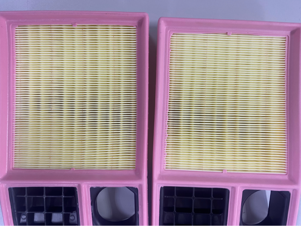

Немного жаль, что никто так и не обратил внимания на тот странный Filtron AP183/3, который красуется несколькими постами выше... Ну да ладно. Приступим к детальному разбору:
image.thumb.png.8fde488a7de574990905d28bce8c84f4.pngimage.thumb.png.c96c5af04f72cb0fcedbfd6a3421f0fe.png
Это фото из отзывов о фильтрах на одном торговом ресурсе. Автор пишет, что сравнивает Filtron и Nordfil, что, так мол и так, у Нордфила бумага плотнее и складок визуально побольше (если что, их 64 vs 67). Представитель Нордфила ему отвечает, что спасибо, мил человек, тебе за сравнение... Чувствую, лыжи не едут. Только мне кажется, что на фото два одинаковых фильтра? Ах, простите, нет: на целых три складки площадь фильтрующей поверхности отличается. На глаз же видно. Думаю, на шиша ты положил два Нордфила и ваньку валяешь? А не тут-то было! Хоп-хей-лалалей! Действительно Filtron vs Nordfil. Думаю, что за сказочные чудеса? Вспомнил и тот Filtron, который вначале приводил и который мне не понравился с первого взгляда. Вот тут пазл и сложился.
Тут я вспомнил и про странный Rolf, который мне попался пару лет назад. Был клон Фильтрона и вдруг изменился, хотя Made in Poland осталось. После недолгих поисков подозрение еще тогда пало на... В общем, сами смотрите https://www.oil-club.ru/forum/topic/30288-rolf-vozdushnye-filtry/?do=findComment&comment=2191935  Сравните полипропиленовые пластины каркаса у Rolf и Nordfil, вид фильтрующей поверхности, а также края полиуретанового уплотнителя:
image.thumb.png.14fd582bede00ed9d14a50643895c78a.pngimage.thumb.png.6be55e5fb9eb2cad984a83c4c3b5dfce.pngimage.thumb.png.98ef91fccc072de1e90682bf3e71fe81.png
image.thumb.png.92ce78bf5563e3b565364dfb0e5c3736.png1EBD33E4-A8D8-4BF3-9DFC-3714E226B344.thumb.jpeg.728680a2b3bf6c7e5ab3e83b3ee309be.jpegimage.thumb.png.7e24055ebe598b744436cdf58386bd98.png
Что это? Школа выживания отечественного производителя в условиях кризиса? Кто-то хитрый? Да, хорошо, что вместо Фильтрона и Рольфа мы покупаем заводской Нордфил, а не китайскую поделку, но все равно это как-то неприятно, что ли...

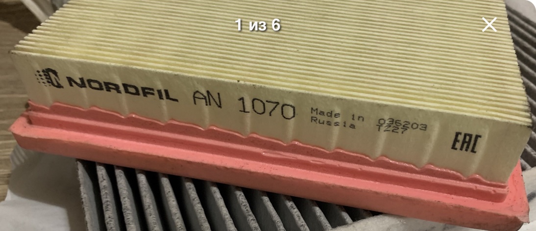

Так, стоп. О чем мы с вами говорим, если на самом фильтре явные признаки подделки под Filtron?
Во-первых, Made in Poland.
Во-вторых, явная попытка повторить код Filtron, который встречается на всей продукции польского производителя. Причем код несет недостоверную информацию о месте и дате производства товара.7C1CA25B-2A73-4214-98CB-9D2FAE8D6BB0.thumb.jpeg.e1b947be02d2197c4c740cc192e068f4.jpeg
Как я изначально сказал, мое мнение - это подделка под Filtron.
То есть в данной ситуации гордиться тут явно нечем.
