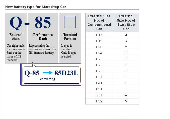

12 февраля 20179 г @Vasek555,"Большинство новых авто" и вообще все японские имеют Furukawa. По ссылке указано - "converting 85D23L". Описание 85D23L: 85D23L FB9000 для автомобилей Infiniti EX35, FX35, Инфинити 35, 37, устанавливается и на другие мощные японские автомобили. Аккумуляторная батарея для автомобилей с мощными бензиновыми или дизельными двигателями, разработана для современных машин с многочисленным электрооборудованием. Созданы по новейшей технологии с применением специального сплава С21 высокой плотности. Прочность конструкции и устойчивость к коррозии, повышенные мощность и ёмкость батареи, высокая продительность на протяжении длительного срока эксплуатации. Аккумулятор для автомобилей: Acura Infiniti Fx35, Fx45, G35 Kia Ceed, Rio, Sportage Mitsubishi Lancer, Outlander, Grandis Nissan Murano, X-Trail Subaru Impreza, Forester, Legacy, Outback Suzuki Vitara Toyota Celica, Matrix.
12 февраля 20179 г @Legion777, У FB9000 нет технологии углеродного электрода,как у ECHNO IS UltraBattery http://www.furukawadenchi.co.jp/english/products/car/ultrabattery.htm
