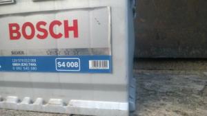

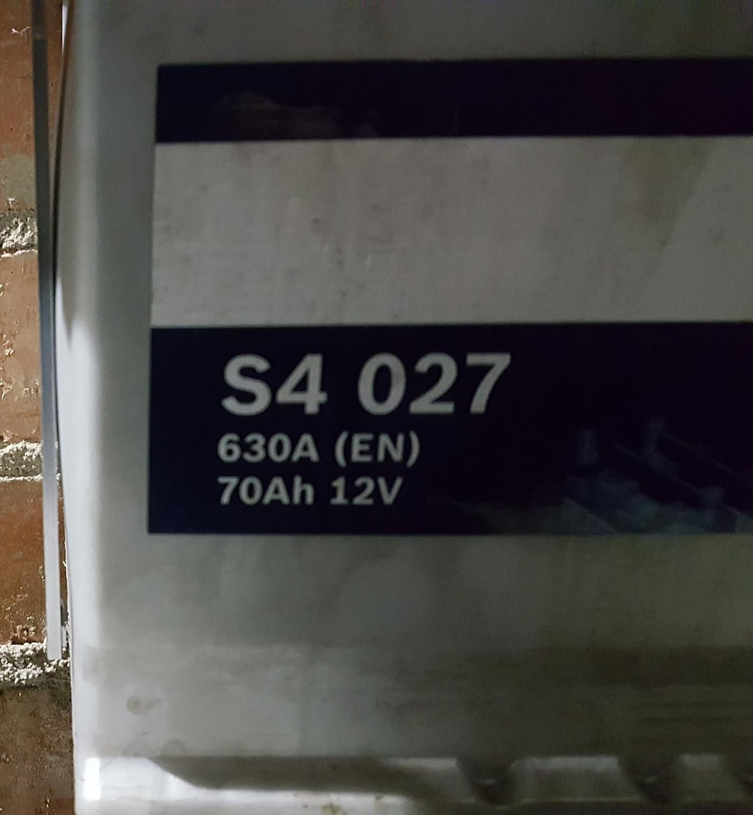

Вобщем купленный S4 едва пережил больше года
Вынимал на днях акб, и обнаружил сильное вздутие боковой стенки, со стороны мотора и меньше с другой стороны.
 Акб 1г2мес года, прежний фурукава не помню чтобы вздутый был, может пластик от температуры расширился? На морозе не морозился 100500%, максимум - 10С. Наряжение сети нормальное обычно 13.8В, зарядны автоматом Кулон заряжаю.
Есть вероятность что зарядка вызвала повышенное давление газов и его раздуло, но вент отверстие открыто как раз со стороны раздувшейся стороны, странно. Вобщем качество боша не торт.
Отзывы в инетеинете те же проблемы
Акум не высаживался в 0?
Никогда
Аккум креплением, случайно, не пережат ..?
Нет, свободно под планокой и она идет через боковые части а не торцевые
Проблема не одиночная достаточно набрать в поиске  и только это обсуждают, то замерз то непонятно как и когда вздулся
С4 https://www.drive2.ru/l/483120187638284519/
http://www.clubsandero.ru/showthread.php?t=5332&page=130
https://www.drive2.ru/l/461886144204768259/
Вот тут вскрыты заглушки, плотность 1.1 это причина замерзания у многих
https://www.drive2.ru/l/5527896/
Ну, конкретно на последнем фото, я вижу днище батареи не бананом, не ..?
Я видал такие вздутия и после летнего начала эксплуатации АКБ.
Это когда выступы не влезают в площадку. Батарея висит на жёскости боковых стенок до прогрева подкапотного пространства, потом полиэтилен начинает плыть ...
Мое фото только одно первое в сообщении, акб не крепится за нижние крепления просто стоит в кожухе с верхней  планкой
