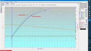

А вот работа варика с ним можно экономить, так как газ полностью сгорает, а не вылетает в трубу (это были чистые заезды со сбросом газовой кривой).
Изменено пользователем plotigor
А вот как он мне помогает не палить клапана на высоких оборотах. Доп. впрыск бензина не использую.

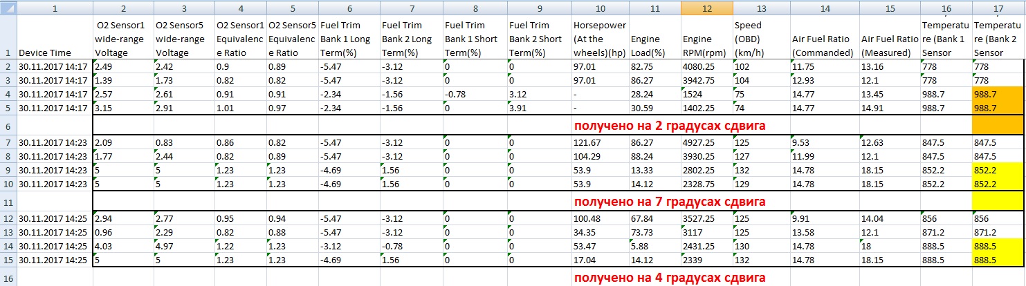

@plotigor, последний столбец "Temperature (Bank 2 Sensor)" это дорасчет по лямбде?
 можно добиться - обогащения/обеднения на переходных режимах, когда лямбда не работает.
что и требовалось доказать ...
Это данные с вариатором. Но тоже самое может дать и прошивка. с какой машины таблица? Не Прадо явно.

@elvis, это данные с OBD снятые Torque, и скорее всего они расчётные.
У меня только одна машина и я её перевёл на газ, так что - это Прадо ))

@plotigor, можно как нибудь взглянуть на лог тапка в пол с 2000 об/мин до отсечки на прямой передаче КПП (обороты, смесь, УОЗ, дроссель, температура воздуха во впуске, "Temperature (Bank Х Sensor)")? Торк.
Или ссылку на профильный форум.
