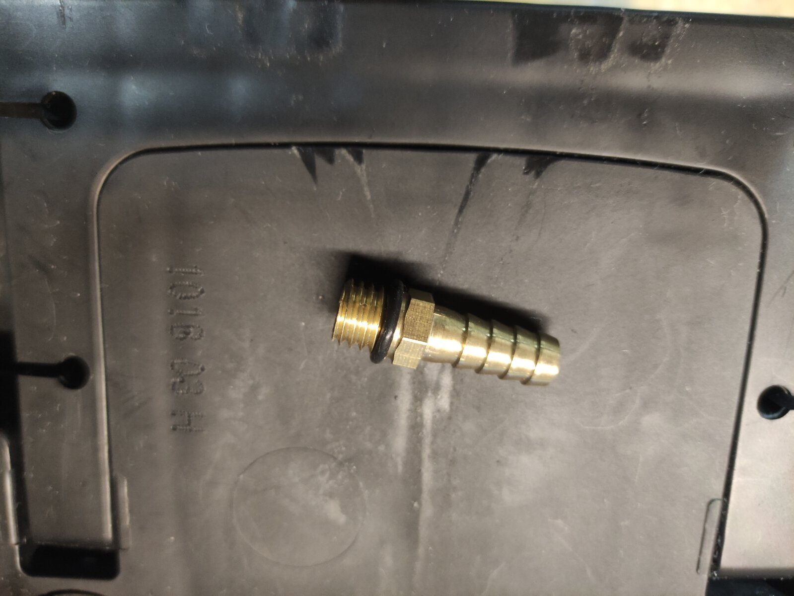

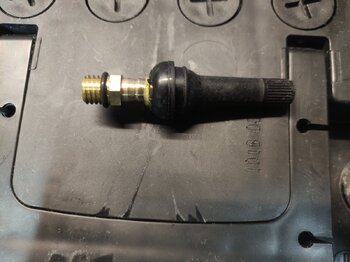

Пришел штуцер из Китая, подобрал резиновое колечко в автомагазине, приклеил сосок от колеса - получился штуцер для подкачки газового баллона зимой, при сильноотрицательных температурах.

02.06.2021 в 12:18, rodof сказал:
:rofl::rofl::rofl:
это что за ноухау?
и зачем?
