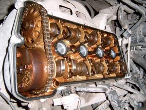

вот и я снял клапанную. Выкладываю....
Роман1980 , МНЕ КАЖЕТСЯ АФИГЕННО ... че за королла , год какой , пробег, что за масло ???
Роман1980 золотой мотор :D
:crazy: Golden Motor
Роман1980, подробнее пожалуйста о масле, пробеге, интервалах смены
На фото 1НЗ мотор, королла 2001г, 120 кузов, на коробке. Пробег 185 тык по одометру, скорее не крученный. Езжу на ней уже 2 года, накатал 40 тыс км. На машине остались таблички, из которых следует что яп менял масло каждые 5 тыс км. В России покупал машину уже беганную. Масло лил разное. Зимой оригинал 0-20, в тёплое время разное и Аджип и Вальволин, и опять же тойотовский оригинал( в черных жестебанках). Вязкости 5-30,10-30. На эту зиму взял Петроканаду синтетик 0-30. Интервал замены 5-7,5 тык км ( в зависимости от качества залитого масла). Расход масла минимален. Доливки не требует. Кстати Торкон, вот только сегодня возникла проблема, уровень резко припал, я тебе по этому поводу в личку писал.
Расход бенза в городе 6-6,5л/100 трасса ок 5-5,3л/100 это летом.
Крышка снималась для проверки клапанных зазоров, оказались в норме.

На форуме автолады свежие фотки двига на масле шелл, автор сообщает что пробег 106 тыс, двиг ваза классики, до него лили шелл желтый минералку, он льет 5/40 полусинь. В принципе засранных движков на шелле я пока не видел, и из всех кастролмобилов шеллу доверяю больше всех почему то. У отца была рабочая четверка, он в нее лил шелл желтый, после 80 тыс. двиг был такой же, и без тех. проблем.
вот на примере Роман1980 видно масло вовремя меняем и все ОК...у меня движка тож 1NZ родной пробег 77 тыс...а расход горючки как не вертелся ниже 7 литров не было...и то по трассе на легке со скоростью 100-110 ....в городе реально 10 л...поездки короткие и частые...возможно из за этого... трасса 7.5-8 с топкой в пол 140-180..)))
Роман1980 лей оригинал с заменой 5 тыс ...это лучше PC и AGIP ...))
