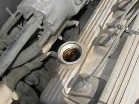

Моя горловина :)
да все замечально просто..., у меня такой же мотор, тока чуть желтоватый налет с японии еще, ..щас вот через горловину тряпочкой прикоснулся, коромысло стало девственно чистым-белым, понаблюдаю как тебоил( в теме фото выкладывал) себя на чистом поведет

Почитал отчеты о промывках и тоже захотел помыть. Может для начала мягкой промывкой ЛМ. вот фотки горловины. Темный налет очень легко оттирается пальцами, даже не ногтями. Залез пальцем в горловину, пошерудил там, такое-же черное , легко оттирается, интересно крышку вскрыть 8-0
EvgenSE погоди пару дней 8-0 Я вскрою. Может сделаешь окончательное решение. По твоей горловине впринципе уже можно сказать что двиг надо чистить.
Ну вот собсна и моя горловина....
Хоть в 7А особо ничего и не видно, но думаю тут всё нормально, в каком состоянии приехала машинка из Японии, в таком и прибывает по сей день :)
LeeR только 7A уже говорит о том что вскрывать не нужно - чисто :) Ну ты знаешь...
