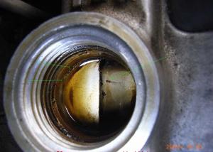

Моя горловина :)
Эта фотка сделана 6-7 тысяч км назад.
Вообщем проезжаю я благополучно эти 6-7 тысяч и у меня забирают права. Ставлю машину на прикол и больше она у меня не эксплуатируется. Состояние в горловине такое же как на первой фотке - ничего не меняется.
Меняю масло (Petro-Canada) на свежее Petro-Canada Supreme 5W30
машина только заводится раз в неделю, прогревается хорошо и никуда не едет. В таком режиме проходит два месяца.

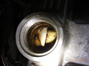

Сегодня фотаю
1) вот эти капли что вы видите на фото это куски льда, и внизу на нижней ступеньке тоже :up: Конденсат который превратился в лед.
2) Если сравнить первую фотку с последними двумя и коротко описать. Нагар старый отваливается, новый налет появляется. Вся горловина становится грязнее в какой то копоти.

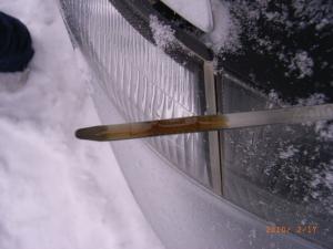

Щуп
Это не игра света масло на щупе такое серое и мутноватое, это масло не "ездило" оно залито с новья - оно только "заводилось" машина стояла. До этого я отьездил канистру такой же Petro-Canada - "на ходу" ничего такого небыло. Масло на щупе было светло коричневое! Тоесть дело не в масле а именнно в режиме "завел-заглушил."
Вот вам имитация прогрева по сигналке когда машина заводится и глохнет, масло обводняется изза конденсата, мутнеет, не коричневеет а сереет, движек начинает обростать свежим налетом. Это на свежем масле! А теперь представьте что масло в движке черное и поездившее 10 тыс км.... Так отложения и появляются...
Что-то ты уровень масла крепко перелил... Или это оно так стекло назад?
Dimasgen стекло конечно, пока искал место где щуп положить и наглядно сфотать.

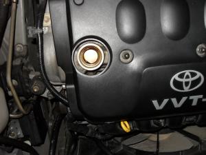

Сегодня заметил, что белая кака на крышке горловины появляется только после движения. Утром сегодня посмотрел - абсолютно чистая, ни гари, ни налета. Завел, прогрел, доехал до работы, вечером обратный путь домой - есть белая эмульсия. На щупе прозрачное, чуть помутневшее масло однородного цвета. Постояло три часа - опять чисто. Если это тосол - то я думаю на щупе было бы видно, да и с крышки бы не уходил. Если вода- то под крышкой был бы лед. Вообщем, странно. Может быть это валволин так пенится...

torcon, мне кажется или реально малозаливная горловина у тебя стала чище чем на первой фотке в этой теме?
