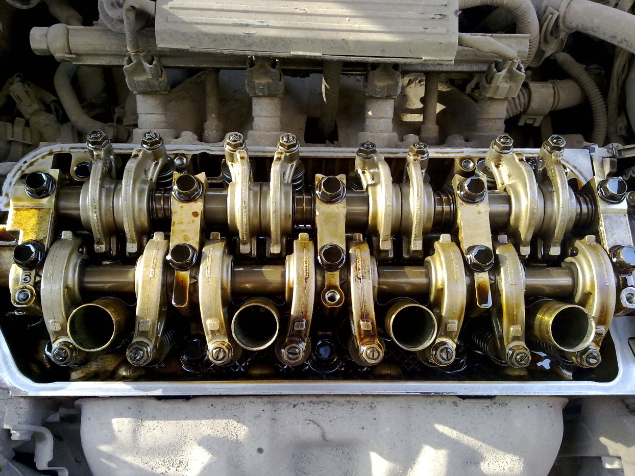

Моя горловина :)
Это на свежем масле! А теперь представьте что масло в движке черное и поездившее 10 тыс км.... Так отложения и появляются...
тут немного не так, когда машина эксплуатируется, то процесс "мойки " двигателем гораздо дольше! вода потихоньку испаряется, отложения переходят обратно во взвешеное состояние.
естественно если машина за ночь 3 раза греется от сиги,а потом 20 минут до работы и обратно, то это нисколько не поможет...
вот поэтому владелцам живущих на улице зимой авто надо делать замену масла по сезону или по моточасам...
вторая заливка валвалайн сун повер 5-30, первая 4300 км. могло быть и по чище.
да не надо на Валволин наговаривать...никакого криминала...все чисто!..масло темное.., а как иначе))
Сегодня нашли новую лазейку для масло-фетишистов таких как я :) Ну и как бы новые выводы созрели.
Меняли датчик масляный с RadioFanat откручиваем датчик, на его конце (который фактически является внутренней стенкой двигателя) лак, такой рыженький, когтем царапается. Тоесть внутри также.
Решили отвернуть мой масляный датчик (я его менял еще до Teboil, Eneos, Valvoline, Neste, Chevron, Petro-Canada). Так вот конец чистый!
Отсюда вывод, либо промывка Liqui-Moly Proline сделала свое дело. Либо при использовании вышеупомянутых масел лаковые отложения в моем двигателе не возникали! Через месяца два вскрою крышку, уже одно умозаключение отпадет либо подтвердится - насколько Proline тут причастен. Если вскрытие покажет что изменений особых нет. Значит все эти масла
Teboil(10ткм), Eneos(10 ткм), Valvoline(5ткм), Neste(5ткм), Chevron(5ткм), Petro-Canada(5ткм) не оставляют отложений!

неделю назад регулировал клапана . Не совсем горловина конечно , но все же .
хгм , куле ))
че за масло пользуешь?
сейчас Петра суприм 10w40 , до неё был шеврон суприм 5w30 .Зимой тоже была петра 10w40. Замена через 5-6 т.км. Одна треть пробега обязательно приходится на межгород.
Чисто, что сказать... :)
