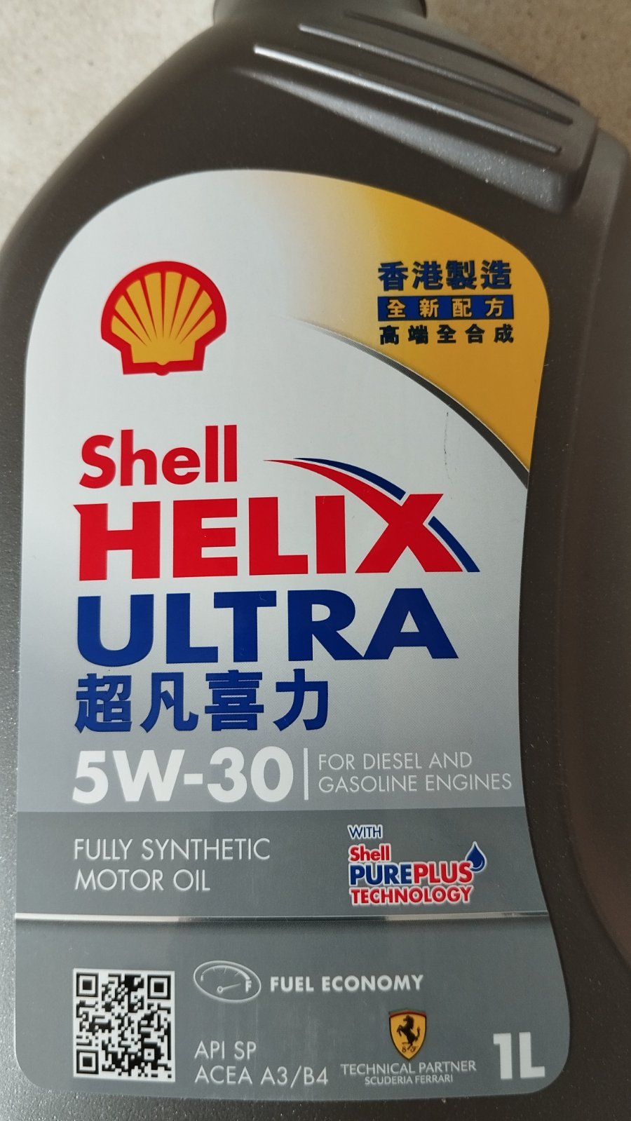

Добрый день, уважаемые форумчане.
Наконец-то получили долгожданный результат от УРЦ. Об этом продукте было много вопросов как на форуме, так и на Ozon. Всем было интересно, что же это за жидкость. Готовы поделиться результатами.
Уточняем: это не новая формула Shell Helix Ultra 5W-30, а отдельный продукт для азиатского рынка.
1010499401_2664_2804_07.2025_page-0001.thumb.jpg.df20dd4a0eaf17a4b9e02f18bdc2f282.jpgIMG_8516.thumb.jpg.e03cc1020018eac3778328f3419e193c.jpgIMG_8520.thumb.jpg.b819463dc7a3022c43049aabced8bf05.jpgIMG_8490.thumb.jpg.62599adc3e89fc7a045d862f2481d1fd.jpg
(описание torcon)
Масло заявлено как: API SP; ILSAC GF-6A; GM Dexos1 Gen3; Chrysler MS-6395; Ford WSS-M2C961-A1; FIAT 9.55535 CR-  1
1) Вязкость при 40С = 52,50 - перед нами не простое масло API SP ILSAC GF-6A, у них эта вязкость обычно 60-68cst. Данный Shell будет намного экономичнее, "легче и быстрее" выходить на рабочую вязкость при прогреве, тише себя вести при утреннем запуске - особенно когда холодно.
2) Тоже самое можно сказать и о вязкости на горячую, при 100С - экономичное масло.
3) Температура застывания -40С - этого достаточно для использования в наши зимы. Если запускаться на нем до -30С - все будет нормально.
4) Вязкость имитации холодной прокрутки стартером, CCS при -30С = 3950мПас - очень шустрое при запуске в морозы. Тут слишком низкой вязкости боятся не нужно, так как это GTL - оно обладает более низким CCS, по сравнению с продуктами на гидрокрекинге VHVI. Если запускаетесь до -30С, это масло Вас не подведет.
5) Щелочное число = 7,02 - среднее, на небольшие, разумные интервалы смены. Не нужно преувеличивать возможности этого Shell. Оно для интервалов 5000-7000км в каком-нибудь азиатском или американском автомобиле. Дисперсантов кстати тоже не много - хотя для API SP ILSAC масла, такое содержание нормально.
6) Испаряемость при высоких температурах NOACK (естественный угар, зависящий от масла) = 6,7% - сразу выдает его как оригинальное Shell на GTL базе. Кряку такие свойства не доступны. У них 10-11% это уже хорошо, а здесь в два раза ниже... Конечно же, угар масла в двигателе, зависит не только от NOACK, но и от взаимодействия с сальниками прокладками, режимов двигателя. Поэтому нельзя сказать "низкий NOACK = низкий угар", но предпосылки такие есть. По крайней мере, масла с низким NOACK меньше испаряются, и в виду этого оставляют меньше отложений. Это тоже плюс.
7) Очень высокая температура вспышки = 242С - мое почтение. Опять же, сразу показывает, что перед нами GTL сделанная из газа. Shell термостабилен при высокой температуре.
8) При этом, у масла одно из самых низких содержание серы и золы. Очень полезно для новых моторов, оснащенных прямым впрыском GDI, T-GDI.
9) Пакет присадок не известный. Здесь есть модификатор трения на основе органического молибдена - снижает потребление топлива и шумность двигателя. Противоизносны присадки на основе фосфора и цинка. Моющие нейтрализующие присадки на основе кальция и магния. Видно, что пакет присадок современный, содержит мало серы и золы, снижает вероятность детонации LSPI.
10) ИК спектр Фурье подтверждает предыдущие параметры. Это действительно GTL база. Невысокое количество дисперсантов - что для API ILSAC масел норма. Аминные антиоксиданты.
1375703063_2664-3ShellHelixUltraSP5w-30.thumb.png.eb49ef09401856e5f3d737bc90921896.png
Вывод: Отличное масло для японцев, корейцев, китайцев - особенно с современными двигателями, оснащенными прямым впрыском и турбинами. Сделано на крутой GTL базе. Отсюда такие хорошие NOACK = 6,7% и температура вспышки 242С. В совокупности с низкой золой, это даст еще меньше отложений. Хорошо ведет себя при запуске в морозы. Но желательно не преступать отметку -30С -32С. Так как температура застывания -40С - не самая низкая... Очень экономичное по вязкости. Должно тихо работать в двигателе. Минусов нет - это топовое масло от топового производителя. Каких то косяков у гонконгского производства, не увидел. (описание torcon)

Друзья лаба меня позавчера оповестила, что им пришла оригинальная кувета для ИК спектрометра. Спектры сейчас должны возвратиться на обратные высоты, какие было до Ноября 2024 года. Что видимо мы и наблюдаем. :)
Да это однозначно GTL база из газа. NOACK 6,7, Вспышка 242С, почему и CCS = 3950.
Вот только температуру застывания я бы попросил перепроверить, пурпоинт -40С не походит на GTL. Такое возможно при определенный условиях (не сработал депрессор, выосоковязкий GTL - здесь точно нет) - но лучше перепроверить.

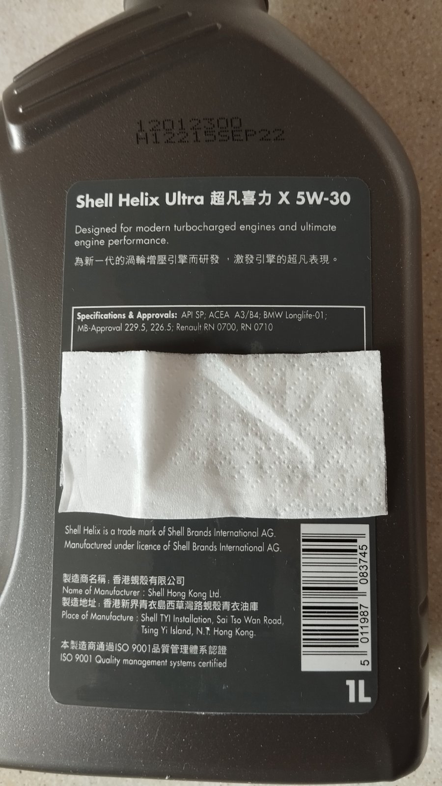

Такого Шелла не выпускают в Китае и в Омане. Есть только, как на фото Ultra X 5w30 ACEA A3/B4 (продается в РФ).
Обратите внимание допуска VW нет.
