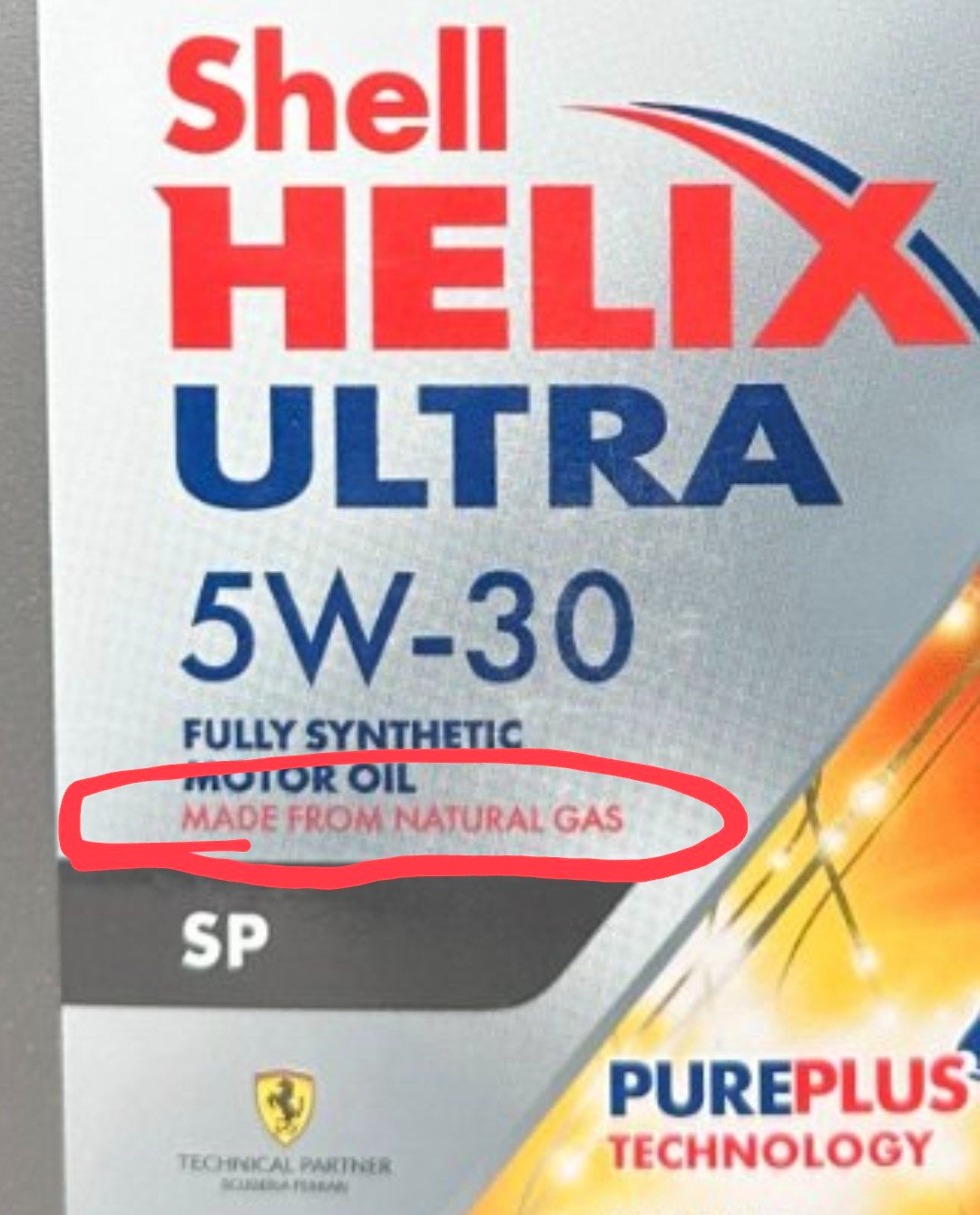

Добрый день, уважаемые форумчане.
Наконец-то получили долгожданный результат от УРЦ. Об этом продукте было много вопросов как на форуме, так и на Ozon. Всем было интересно, что же это за жидкость. Готовы поделиться результатами.
Уточняем: это не новая формула Shell Helix Ultra 5W-30, а отдельный продукт для азиатского рынка.
1010499401_2664_2804_07.2025_page-0001.thumb.jpg.df20dd4a0eaf17a4b9e02f18bdc2f282.jpgIMG_8516.thumb.jpg.e03cc1020018eac3778328f3419e193c.jpgIMG_8520.thumb.jpg.b819463dc7a3022c43049aabced8bf05.jpgIMG_8490.thumb.jpg.62599adc3e89fc7a045d862f2481d1fd.jpg

6) Испаряемость при высоких температурах NOACK (естественный угар, зависящий от масла) = 6,7% - сразу выдает его как оригинальное Shell на GTL базе. Кряку такие свойства не доступны. У них 10-11% это уже хорошо, а здесь в два раза ниже... Конечно же, угар масла в двигателе, зависит не только от NOACK, но и от взаимодействия с сальниками прокладками, режимов двигателя. Поэтому нельзя сказать "низкий NOACK = низкий угар", но предпосылки такие есть. По крайней мере, масла с низким NOACK меньше испаряются, и в виду этого оставляют меньше отложений. Это тоже плюс.
7) Очень высокая температура вспышки = 242С - мое почтение. Опять же, сразу показывает, что перед нами GTL сделанная из газа. Shell термостабилен при высокой температуре.

Вывод: Отличное масло для японцев, корейцев, китайцев - особенно с современными двигателями, оснащенными прямым впрыском и турбинами. Сделано на крутой GTL базе. Отсюда такие хорошие NOACK = 6,7% и температура вспышки 242С. В совокупности с низкой золой, это даст еще меньше отложений. Хорошо ведет себя при запуске в морозы. Но желательно не преступать отметку -30С -32С. Так как температура застывания -40С - не самая низкая... Очень экономичное по вязкости. Должно тихо работать в двигателе. Минусов нет - это топовое масло от топового производителя. Каких то косяков у гонконгского производства, не увидел. (описание torcon)

Shell Helix Ultra 5W-30 всегда был на чистом GTL (если не считать трудности с заводом в Катаре и маслом с приставкой "I" в 2010х годах). Это HX8 уже GTL с кряком. Да и вспышку посмотрите 232С. ССS = 3950 - именно GTL при густой вязкости базы, дает лучше CCS, чем кряк 5600. Больше походит все таки на ошибку лабы друзья :)

Оно не GTL. Там нет надписи pureplus.
Любознательный По твоей ссылке масло не GTL. Уже обсуждали это.
Любознательный
20.04.2025 в 19:34, torcon сказал:
Когда на этикетке, на поршне, надпись Active Cleaning - это должен быть гидрокрекинг. Когда PurePlus - это GTL. Это кряк скорее всего, поэтому и температура застывания -41С, и NOACK =12%, и вспышка 223С.
