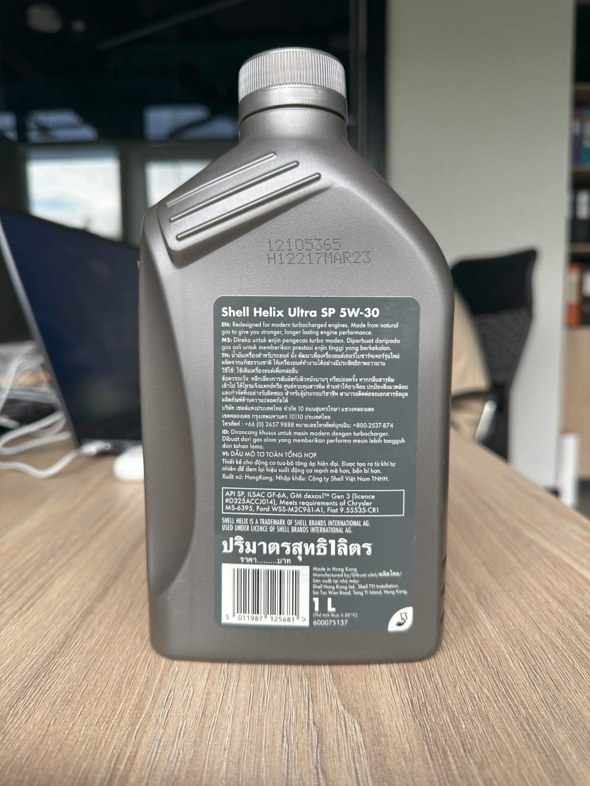

Добрый день, уважаемые форумчане.
Наконец-то получили долгожданный результат от УРЦ. Об этом продукте было много вопросов как на форуме, так и на Ozon. Всем было интересно, что же это за жидкость. Готовы поделиться результатами.
Уточняем: это не новая формула Shell Helix Ultra 5W-30, а отдельный продукт для азиатского рынка.
1010499401_2664_2804_07.2025_page-0001.thumb.jpg.df20dd4a0eaf17a4b9e02f18bdc2f282.jpgIMG_8516.thumb.jpg.e03cc1020018eac3778328f3419e193c.jpgIMG_8520.thumb.jpg.b819463dc7a3022c43049aabced8bf05.jpgIMG_8490.thumb.jpg.62599adc3e89fc7a045d862f2481d1fd.jpg
(описание torcon)
Масло заявлено как: API SP; ILSAC GF-6A; GM Dexos1 Gen3; Chrysler MS-6395; Ford WSS-M2C961-A1; FIAT 9.55535 CR-  1
1) Вязкость при 40С = 52,50 - перед нами не простое масло API SP ILSAC GF-6A, у них эта вязкость обычно 60-68cst. Данный Shell будет намного экономичнее, "легче и быстрее" выходить на рабочую вязкость при прогреве, тише себя вести при утреннем запуске - особенно когда холодно.
2) Тоже самое можно сказать и о вязкости на горячую, при 100С - экономичное масло.
3) Температура застывания -40С - этого достаточно для использования в наши зимы. Если запускаться на нем до -30С - все будет нормально.
4) Вязкость имитации холодной прокрутки стартером, CCS при -30С = 3950мПас - очень шустрое при запуске в морозы. Тут слишком низкой вязкости боятся не нужно, так как это GTL - оно обладает более низким CCS, по сравнению с продуктами на гидрокрекинге VHVI. Если запускаетесь до -30С, это масло Вас не подведет.
5) Щелочное число = 7,02 - среднее, на небольшие, разумные интервалы смены. Не нужно преувеличивать возможности этого Shell. Оно для интервалов 5000-7000км в каком-нибудь азиатском или американском автомобиле. Дисперсантов кстати тоже не много - хотя для API SP ILSAC масла, такое содержание нормально.
6) Испаряемость при высоких температурах NOACK (естественный угар, зависящий от масла) = 6,7% - сразу выдает его как оригинальное Shell на GTL базе. Кряку такие свойства не доступны. У них 10-11% это уже хорошо, а здесь в два раза ниже... Конечно же, угар масла в двигателе, зависит не только от NOACK, но и от взаимодействия с сальниками прокладками, режимов двигателя. Поэтому нельзя сказать "низкий NOACK = низкий угар", но предпосылки такие есть. По крайней мере, масла с низким NOACK меньше испаряются, и в виду этого оставляют меньше отложений. Это тоже плюс.
7) Очень высокая температура вспышки = 242С - мое почтение. Опять же, сразу показывает, что перед нами GTL сделанная из газа. Shell термостабилен при высокой температуре.
8) При этом, у масла одно из самых низких содержание серы и золы. Очень полезно для новых моторов, оснащенных прямым впрыском GDI, T-GDI.
9) Пакет присадок не известный. Здесь есть модификатор трения на основе органического молибдена - снижает потребление топлива и шумность двигателя. Противоизносны присадки на основе фосфора и цинка. Моющие нейтрализующие присадки на основе кальция и магния. Видно, что пакет присадок современный, содержит мало серы и золы, снижает вероятность детонации LSPI.
10) ИК спектр Фурье подтверждает предыдущие параметры. Это действительно GTL база. Невысокое количество дисперсантов - что для API ILSAC масел норма. Аминные антиоксиданты.
1375703063_2664-3ShellHelixUltraSP5w-30.thumb.png.eb49ef09401856e5f3d737bc90921896.png
Вывод: Отличное масло для японцев, корейцев, китайцев - особенно с современными двигателями, оснащенными прямым впрыском и турбинами. Сделано на крутой GTL базе. Отсюда такие хорошие NOACK = 6,7% и температура вспышки 242С. В совокупности с низкой золой, это даст еще меньше отложений. Хорошо ведет себя при запуске в морозы. Но желательно не преступать отметку -30С -32С. Так как температура застывания -40С - не самая низкая... Очень экономичное по вязкости. Должно тихо работать в двигателе. Минусов нет - это топовое масло от топового производителя. Каких то косяков у гонконгского производства, не увидел. (описание torcon)
