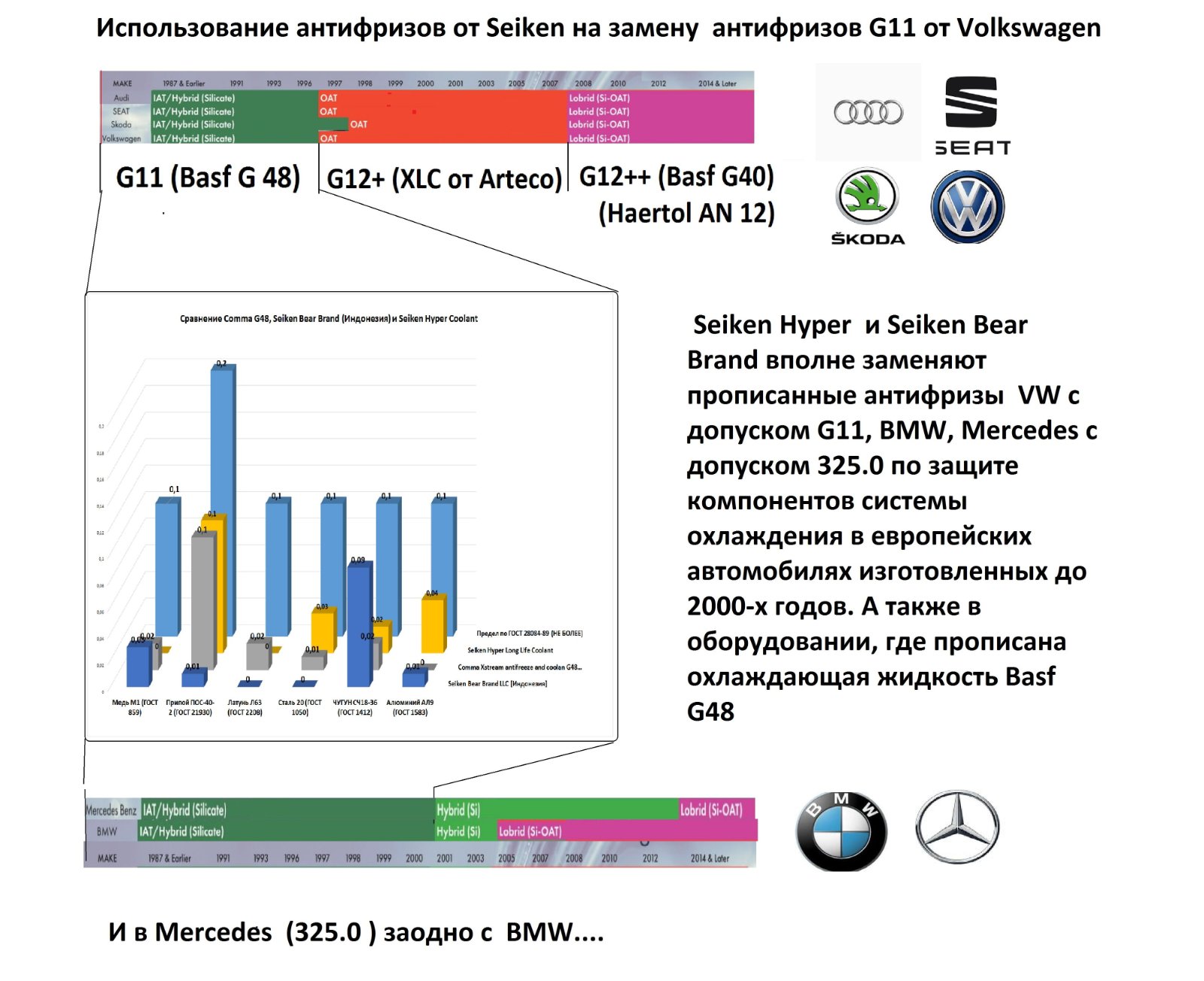

13.07.2025 в 09:11, Barmaley сказал:
Нашёл на австралийском сайте
https://natrad.com.au/wp-content/uploads/2019/07/Chiron-Coolant-Selection-Guide.pdf
Chiron-Coolant-Selection-Guide-page-001.thumb.jpg.13746ff562f0cc02c10c60c76e040686.jpgChiron-Coolant-Selection-Guide-page-002.thumb.jpg.dd2cb295451da8f06b213338925ba954.jpg
Интересный момент: данная таблица хорошо обьясняет, почему Toyota SLLC "топовый" антифриз. Это лобрид. самая современная технология пока что. Так что интересно будет сравнить g40 и ht-12 с амерскими лобридами для японцев, ну и с корейским креативом.
Таблица не более чем интересная)
P-OAT продукты не были неизменными с 80ых годов, там тоже было развитие. Те кто составлял эту таблицу не во всем нормально разбирались)
25 минут назад, Orlovich сказал:
Так кто бы сомневался. Есть смысл поискать старые мануалы.
