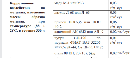

на картинке FELIX JDM G12++

Ex-Gubkln Это не тесты, а креатив. Какая лаба делала? Где официальный отчёт?  Есть протокол? есть фотоотчет?
Я гляжу, что-то много защитников 'феликса' развелось.
Явно кто-то премию хочет получить.
Изменено пользователем Barmaley
Про синтек то же самое. Нету обьективных тестов.
Техподдержке плевать. С 'мультифризом' откровенный..финиш. За слова не отвечают.
