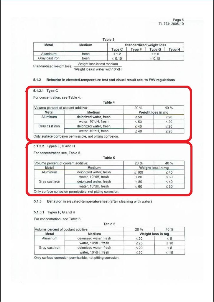

1.thumb.jpg.32b433b8837052da9fde105ac88fa59f.jpgVopros.thumb.jpg.6cedf8a1794a9ff6fd3cda0de5f9ebec.jpg
Одному мне кажется, что VAG увеличил предельные нормы по коррозии в связи с переходом с G11 на G12(+)?  @SerV, @Sashenilii?
Ещё один черновик. Для вправления мозгов.
Распространение приветствуется.
Изменено пользователем Barmaley
2 минуты назад, Barmaley сказал:
Ни чё непонятно, переделывай.
Только что, знаток сказал:
Открой картинку и почитай. Там указано всё.
Дак я открыл.
Я не про размер написал. ))
Изменено пользователем знаток
1 минуту назад, знаток сказал:
Дак я открыл.
Вот и почитай, что обведено и какие выводы. Всё важное в рамках. Это не Comedy Club и не PornHub.
Дак я посмотрел. Не Comedy, но на Porn похоже.
Незнакомые буквы или русский не родной?
Мабыць на белмову перакласцi цi не? Каб асобныя жыхары Расii сэнс намаляванага зразумелi?
Только что, Barmaley сказал:
Это Porn-ребус какой то. ))
Barmaley Просто словами лучше напиши и всё. Ну можешь в красную рамочку обвести. )
На картинке иероглифов, петроглифов и клинописи нету. Сканы спецификаций с выделением важных моментов. И все комменты на русском литературном. По делу есть ЧТО сказать?
Если вместо этого видишь картины а-ля творчество Джексона Поллока - обращайся к специалистам другого профиля.
2 часа назад, Barmaley сказал:
Я вроде по делу - НИ ХРЕНА НЕ ПОНЯТНО что ты там хотел сказать.
12 минут назад, знаток сказал:
Первые две строчки читаемы?
3 минуты назад, Barmaley сказал:
Это читаемо, да. )
Я про остальное.
