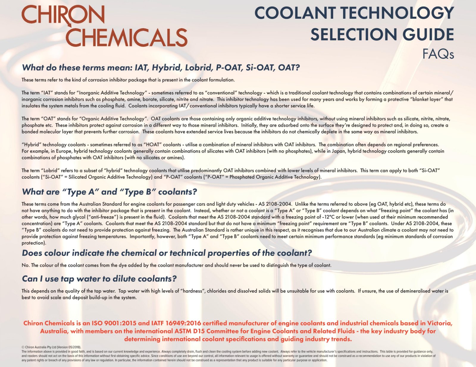

Нашёл на австралийском сайте
https://natrad.com.au/wp-content/uploads/2019/07/Chiron-Coolant-Selection-Guide.pdf
Chiron-Coolant-Selection-Guide-page-001.thumb.jpg.13746ff562f0cc02c10c60c76e040686.jpgChiron-Coolant-Selection-Guide-page-002.thumb.jpg.dd2cb295451da8f06b213338925ba954.jpg
Интересный момент: данная таблица хорошо обьясняет, почему Toyota SLLC "топовый" антифриз. Это лобрид. самая современная технология пока что. Так что интересно будет сравнить g40 и ht-12 с амерскими лобридами для японцев, ну и с корейским креативом.
34 минуты назад, Barmaley сказал:
Таблица больше показывает, что азиаты не имеют никакого прогресса в антифризах, как лепили в 1987 фосфатный лобрид так и лепят :)
А европейцы прошли путь от гибрида - карбоксилата - силикатного лобрида - до PSi-OAT (которого тут нет)
надо было еще изобразить  ошибочную путь эволюции VAGа в виде Г13 (SOAT ) из глицерина. Ну ладно хоть одумались и теперь он заменен на обычный G12evo (PSi-OAT)
