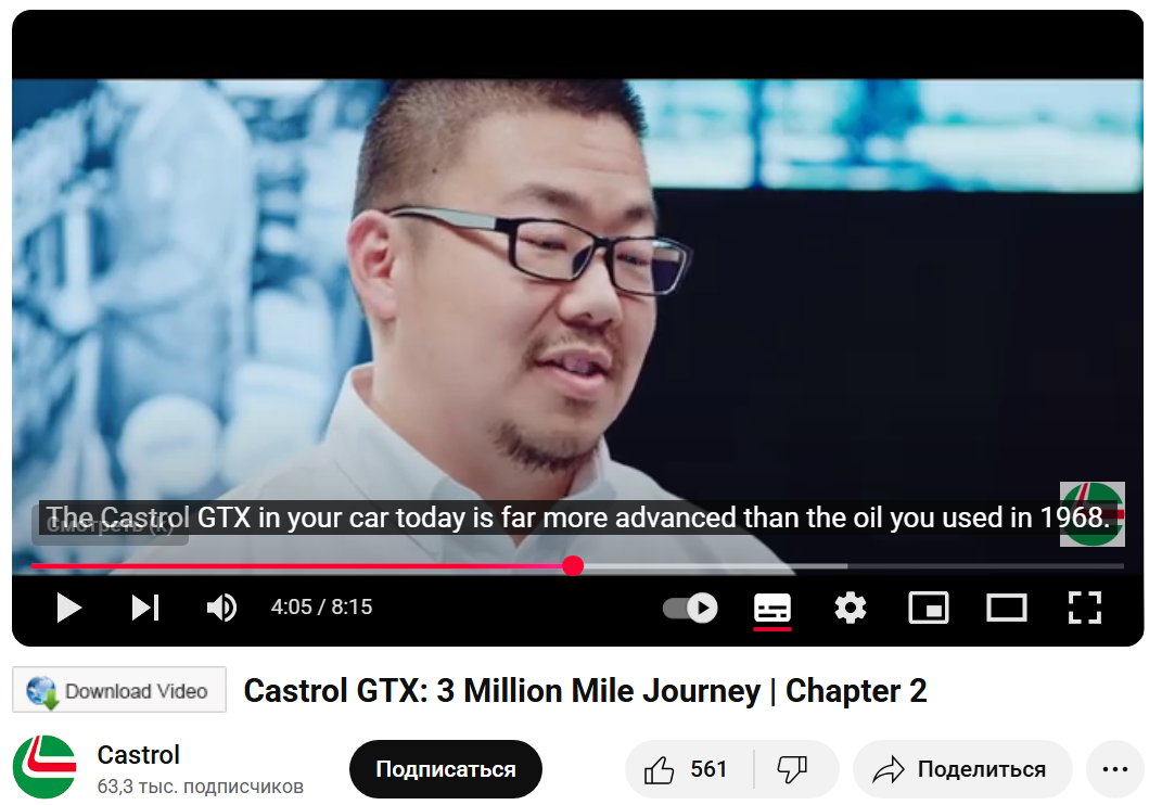

Шиза  эта история была на самом сайте Кастрол, для России который был, скорее всего на английском сайте есть наверняка, если поискать, а GTX, насколько помню, появился ~ с 1968-го и был минералкой... в Штатах сейчас три вида GTX - просто GTX, GTX Classic, GTX Full Synthetic.
он менял масло каждые 3500 миль (5600 км), очевидно, что в 1968 году GTX было минералкой, а потом конечно изменилось
https://www.castrol.com/en_us/united-states/home/products/our-brands/automotive/castrol-gtx-oils/irv-gordon.html
https://www.youtube.com/watch?v=d_CCb3XyO-c
https://www.youtube.com/watch?v=BjVgOWwIAsc
