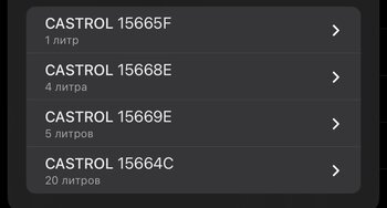

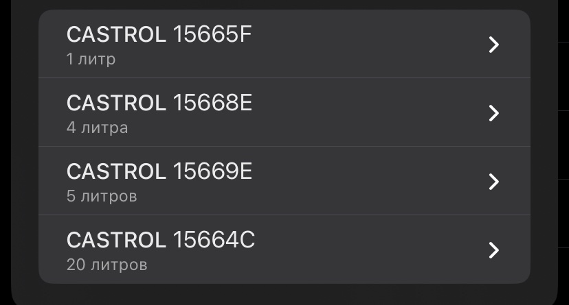

15667С - Castrol EDGE 5W-30 LL 1L
15665F - Castrol EDGE 5W-30 LL 1L
15668E - Castrol EDGE 5W-30 LL 4L
15669E - Castrol EDGE 5W-30 LL 5L
15664C - Castrol EDGE 5W-30 LL 20L

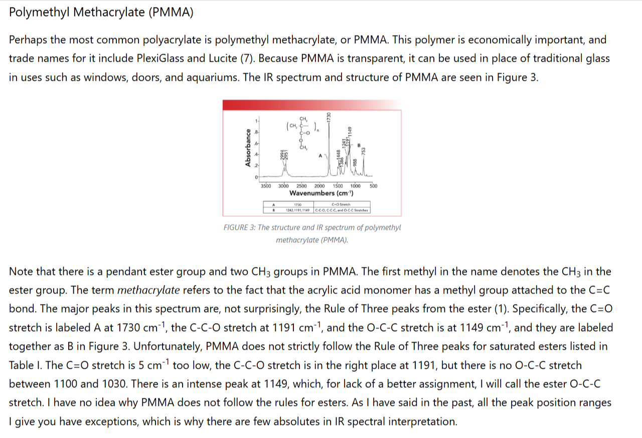

Максим Спб ну я обобщаю словом улучшайзер, вроде как загустители PMA которые производит Lubrizol должны давать пик на волне 1730.
https://www.spectroscopyonline.com/view/infrared-spectroscopy-of-polymers-x-polyacrylates
Добавьте иные артикулы в шапку, пожалуйста)
13.06.2025 в 08:18, torcon сказал:
Я в отпуске, на Ладоге, не писал сюда ничего.  Вы правы, PMMA имеет 1730 четко. При этом 1740 кастрола это большой сдвиг, чем погрешность измерений. Но я сознательно написал про "Акрилаты", а не МЕТИЛакрилат (оргстекло). В зависимости от заместителя, этой боковушки, вибрация С=О может лежать в диапазоне 1735-1750 обр.см. Эта полоса доказывает. что не полиметилакрилат используется, а другой загуститель из акрилатов. Их право...
Я это просто из занудства, споры не собираюсь разводить. Но вы молодец, внимательный.

Ещё есть артикулы 1л - 15D0D4 / 15D0D5, 4л - 15D0D8 / 15D0D9 . Масло тоже Турция приходит, тут выбор прост, пробивать все артикулы и искать подешевле.
