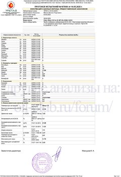

Масло заявлено как: API SN; ACEA C2/C3.
1) Вязкость при 40С = 68 и 100С = 11,81 - соответствует классическому ACEA C3. Это масло действительно SAE 5W-30.
2) Щелочное число = 7,83мгКОН - среднее. Я бы посоветовал владельцам китайских автомобилей, менять это масло на 7500км. При условии что у Вас в основном городской режим эксплуатации. Многие из китайских двигателей являются "убийцами-масла", поэтому 7500км - это разумный максимум для российских условий. В этом ACEA C3 не так много дисперсантов, судя по сукцинимидному пику на 1707. Поэтому, не нужно выжимать из масла последние соки.
3) Зольность сульфатная = 0,85% - превышена. Стандартом ACEA C3 требуется зола до 0,8% - но не будем придираться, это мизеры - на скорость не влияет.
4) Температура вспышки = 237С - хорошая термостабильность при высоких температурах.
5) NOACK испаряемость масс = 9,4% - критично угорать оно не должно. По высокотемпературным характеристикам, похоже на то, что гидрокрекинг VHVI у них хороший, так называемый "супер-кряк", либо дополнительно добавили немного ПАО.
6) Вязкость имитации холодной прокрутки стартером, CCS при -30С = 4816мПас - вот тут мне больше всего не понравилось. Нет, все конечно круто, масло шустрое при прокрутке стартером, шустрее своих собратьев по стандарту. Но почему 4800мПас, а не 5600мПас, как это у ACEA C3 обычно бывает? Положили меньше VHVI-6? Добавили низковязкого PAO? Как будто отступили от рецептуры. Владельцы китайских автомобилей могут не беспокоится, для них такая CCS вообще не проблема, даже наверное плюс, это больше мой перфекционизм и ожидание должного...
7) Температура застывания -45С - хорошая, с запасом от преждевременного застывания. До -30С на этом масле можно запускаться спокойно.
8) Содержание серы = 0,176% - минимальное. Видно что у Chery чистые базовые масла.
9) Пакет присадок походит на Infineum P6003-6040 - из этой серии. Здесь есть противоизносные присадки на основе фосфора и цинка. Борированные сукцинимиды - дисперсанты, поддерживающие двигатель в чистоте. И моющие нейтрализующие присадки на основе кальция. Тут тоже интересно. А как же LSPI? Ведь китайские моторы - это зачастую малый объем, турбо, прямой впрыск. Почему пакет не на кальции + магнии? Детонацию LSPI отменили? Или в этом пакете Infineum заявил, что с LSPI все в порядке?
10) ИК спектр Фурье, говорит о том, что масло на основе гидрокрекинга VHVI. Не высокое содержание сукцинимидов - дисперсанты. Аминные Антиоксиданты.
Вывод: Две непонятки. Почему ACEA C3 имеет такую низкую вязкость CCS = 4800мПас? И почему, в малообъемные, прямо-впрысковые турбо-моторы китайцев, сделали масло на кальции? В остальном. По характеристикам, тут хороший чистый гидрокрекинг VHVI. А ввиду хорошей базы, неплохие высокотемпературные характеристики. Поведение при низких температурах, тоже на отлично.
