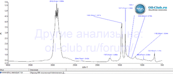

Cworks Hanguk ATF Type T-IV свежее за анализ спасибо официальному представителю Cworks.
Образец в лабораторию отправлял официальный представитель.
Cworks Hanguk ATF Type T-IV копия.jpgCworks Hanguk ATF Type T-IV 1.jpgCworks Hanguk ATF Type T-IV 2.jpg
Масло заявлено как: Aisin Warner JWS 3309 (T-IV), Allison C-3 & C-4/ TES-295, CAT TO-2 Audi 5 HP LT71141 (ZF 5 HP 18FL/19FL/24A), Audi/VW G 055 025 A2 (JWS 3309) BMW JWS 3309, BMW ZF 5HP18FL, 5HP24, 5HP30, 7045E, ATF 6 Ford WSS M2C 138CJ, 166H, 922A1, 924A (XT-8-QAW) JWS 3309 GM DEXRON®-II/ IID/ IIE/ IIIG/ IIIH/ 9986195/ 93160393/ Transfer Case (AutoTrak II) Honda ATF-Z1/ Ultra II/ DW-1, ISUZU BESCO ATF-II/ III/ SP/ SCS Fluid/ 08200-9001 JASO M315-2013 1A/ 2A, Lexus JWS 3309, MAN 339A, Mazda ATF D-II/ M-III/ M-V/ F-1/S-1/N1/ 3317 Mitsubishi Diaqueen SK/ SP-II/ SP-III/ AW/ J2, Nissan Matic Fluid C/ D/ J/ K/ P Toyota ATF D-II/ D-III/ T-III/ T-IV, Suzuki 2326/ 2384K/ 3309/ 3314/ 3317, ZF all 3 & 4 speed transmission;
ИК спектр Фурье, говорит о том, что масло на основе гидрокрекинга VHVI.

пакет присадок скудный, вязкость при 40 в норме, при 100 снижена, забыли загуститель добавить

Такое же мнение. Пакет как будто недосыпали, индекс вязкости низковат, Брукфильд аж под 19 тысяч. Сверхэконом какой-то что ли. Себе бы не стал заливать.
