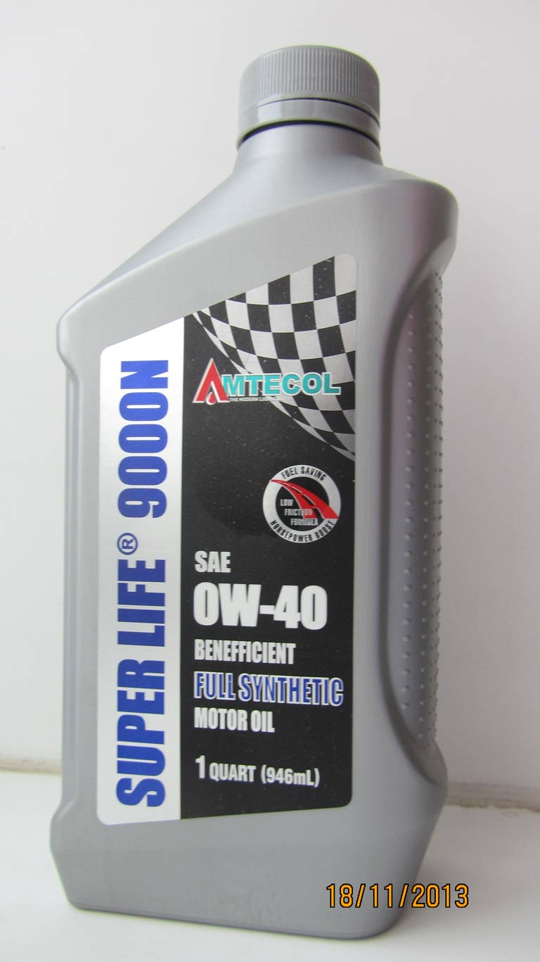

Amtecol Superlife 9000N 0W-40 свежее
Amtecol Superlife 9000N 0W-40 свежее за анализ спасибо оф представительству Amtecol
Amtecol Superlife 9000N 0W-40 _VOA BASE_.pdf
Ребят прошу прокомментировать масло в том же стиле с минусами и плюсами.
Почти полный гламур - молибден, бор, эстеры.
Невысокое щелочное, но и кислотное тоже.
Хорошие показатели прокрутки.
Небольшой пакет ZDDP - бережливым любителям каталиков посвящается.
А вот НОАК как то не радует.
Изменено пользователем konung
вязкость при 40C необычная, как у десяток, видимо, отсюда и ноак
хотя, вполне терпимо
+ всё тот же эстер
если при 40С вязкость 106.9, а при 100С - 13.97 то тут индекс вязкости около 130, разве бывают такие нулевки ?, в таблице индекс 185 ?
может вязкость при 40 ошибочна
