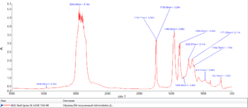

11 февраля 20251 г Популярное сообщение Закреплён Shell Spirax S6 AXME 75W-90 API GL-5 свежее за анализ спасибо импортеру Органикдез. Образец на анализ отправлял Органикдез. Масло заявлено как: SAE J 2360, API GL-5, Volvo 97312, MAN 342 S-1, MAN 341, MAN 341 Type GA-2, Arvin Meritor 076-N, Arvin Meritor Transmission 076-N, ZF TE-ML 05B, ZF TE-ML 12L, ZF TE-ML 12N, ZF TE-ML 16F, Scania STO 2:0 G, Scania STO 2:0 A FS, DAF, Mack GO-J, MT-1, MIL-PRF-2105E, IVECO 18-1805 CLASSE RAM2. ИК спектр Фурье говорит о том, что масло на GTL (видимо анализ еще делали на старой кувете) + много эстеров + присадка фосфор-сера судя по сульфатному пику. Артикулы коды для заказа в интернет магазинах: 550049074 - Shell Spirax S6 AXME 75W-90 API GL-5 1L 550056385 - Shell Spirax S6 AXME 75W-90 API GL-5 1L 550071080 - Shell Spirax S6 AXME 75W-90 API GL-5 20L 550027907 - Shell Spirax S6 AXME 75W-90 API GL-5 209L

13 февраля 20251 г 11 часов назад, Павел-1966 сказал: Skif_tlt , по коррозии согласен. Но производитель ведь тоже что-то знает о своём масле? И почему-то GL-4/5 не поставил? В инструкции по эксплуатации Нивы тревел 2024 г.в. нет рекомендаций по трансмиссионному маслу , офиц. дилеры льют газпром GL - 5 во все агрегаты. Конечно для Нивы можно и попроще, тем более находясь далеко от крайнего севера, но данный анализ трансмиссионки является самым свежим. Цена по акциям на этот SHELL не намного дороже отечественных масел и разница получается всего в 500р., а в коробку надо менее двух литров. Но вопрос не в цене, а в коррозии, которая стала 1b при 120 град.С, а была 1а при 100 град.С. - это так должно быть при изменении температуры или стало хуже?
13 февраля 20251 г Petrovich134 1а и 1b это погрешность измерения @Павел-1966универсальные продукты, это что то среднее, более правильно применять специализированные продукты особенно в высоконагруженной тематике. Странно... Вчера был вопрос про гипоидные мосты в BMW, сегодня его не вижу. Это масло для гипоидных мостов (Hypoid AXME) @SL1да, конечно есть другие продукты, но их сейчас на рынке РФ прям очень масло
