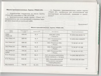

Может с требований мануала стоит начинать? Что в них написано (желательно скан или фото).
vervasnik
Ну вот. Фактически то же, что и по моим данным. Перепевы ТАД-17 или ТМ 5-18.
Список выше я привёл. Какая температура зимой? В КПП набор поменьше - не все сейчас делают тесты на коррозионную активность к меди-латуни.

В 07.11.2018 в 18:36, vervasnik сказал:
Дополнение: Вот скан мануала с моей машины, предыдущее брал с интернета
vervasnik
Очень мило. В переводе на общепонятный: чё хотите, то и лейте, только не лезьте со своими вопросами. Переписали то что увидели на рынке или что выпускалось на  заводах без какой либо привязки к температуре, нагрузкам и т.д..
Впору как в 'Литературной газете' заводить 'Дурацкий музей.
Короче говоря, головой надо иногда думать и поднимать документацию с 1970-х.  А не брать первую попавшуюся 'мурзилку'  и считать её священной книгой. Я лично вижу перепевы конца 1980-х..начала 1990-х.
