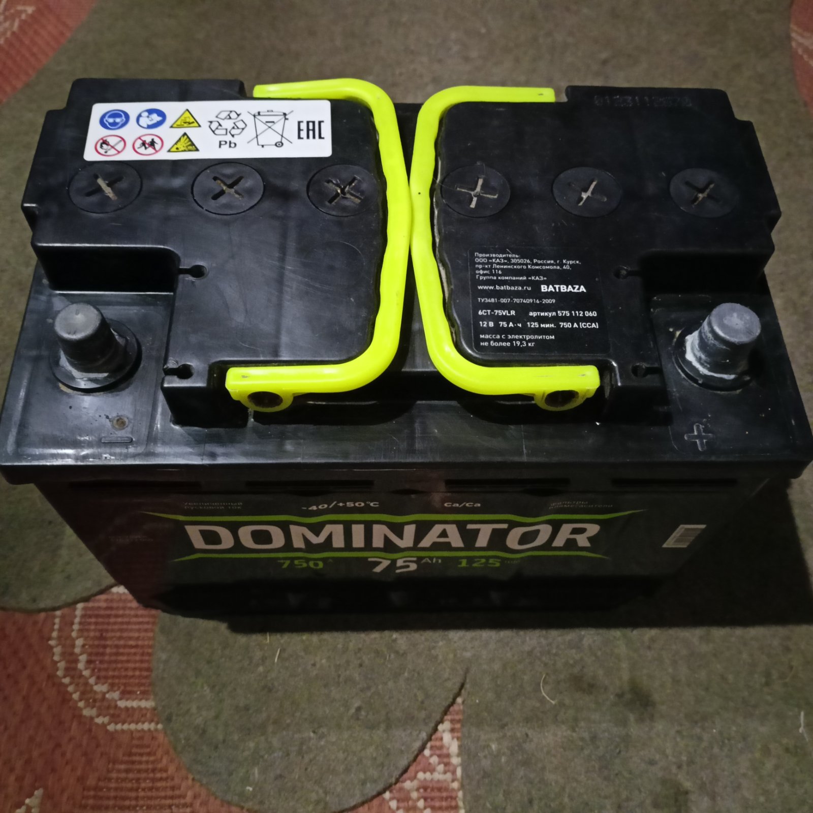

Приветствую!
Нужен совет. Если написал не в эту тему, прошу перенести по адресу.
И так есть АКБ Dominator (Курский) обслуживаемый
75 Ач. Стоял на Логане знакомого.
При последнем пуске не завел двигатель и "потух".
Притащил домой, отмыл и почистил внешне.
Замерил нрц=7,8-7,9 В.
Открыл все пробки по банкам.
На просвет фонарем пластины пакетов едва прикрыты электролитом. На вскидку - низкий уровень по всем банкам.
Попробовал с трудом отобрать электролит, чтобы посмотреть плотность- по факту ареометр если всплывает и плотности там нет вообще( менее 1,1).
Случай тяжёлый и скорее всего запущенный.
Перед замерами АКБ отстоял сутки дома. По информации АКБ 1 год. Но если правильно определил, то АКБ 2023 г.в.
Вопрос- есть смысл долить электролит плотностью 1,27-1,3 до уровня и попробовать в щадящем режиме малыми токами продолжительно его подзарядить?
Или слить остатки электролита и залить полностью новым и пробовать заряжать?
Или просто оставить его в покое и покупать новый?
Такое в своей практике встречаю впервые, потому буду благодарен обратной связи....
Изменено пользователем Andrey80

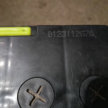

Да, 01-23.
Долейте дистиллята и заряжайте.

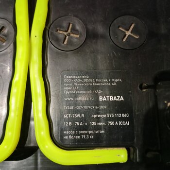

19,3кг?))) А реально? 17?
7 минут назад, VAV сказал:
Да, 01-23.
Вот не скажу по весу, не взвешивали...))
Сливать не стоит остатки, просто долить электролит 1,27 и заряжать?

12 минут назад, Andrey80 сказал:
д и с т и л л я т
10 минут назад, prv21 сказал:
д и с т и л л я т
Сколько по уровню должны быть перекрыты пластины пакетов в банках?
P.s. завтра приобрету дистиллированной воды, пополню уровень над пластинами в банках и попробую подзаряжать...
40 минут назад, Andrey80 сказал:
1,5-2см
