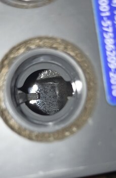

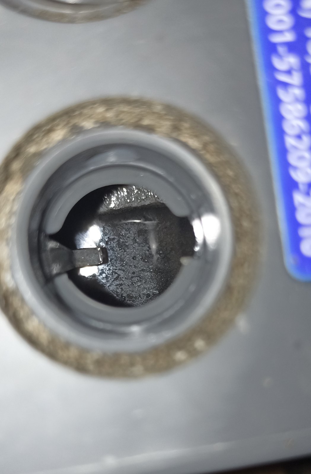

Посмотрел уровень электролита. Пластины покрыты примерно на 1 см(почти везде одинаково+-). Водички не надо долить?
Я так понимаю что центральная "ножка" это индикатор максимального объёма электролита?
Стоит почти 2 часа, вяло булькает, ток не падает(1.9-1.8)
Изменено пользователем krabel
4 минуты назад, krabel сказал:
1,5 см в среднем должно быть

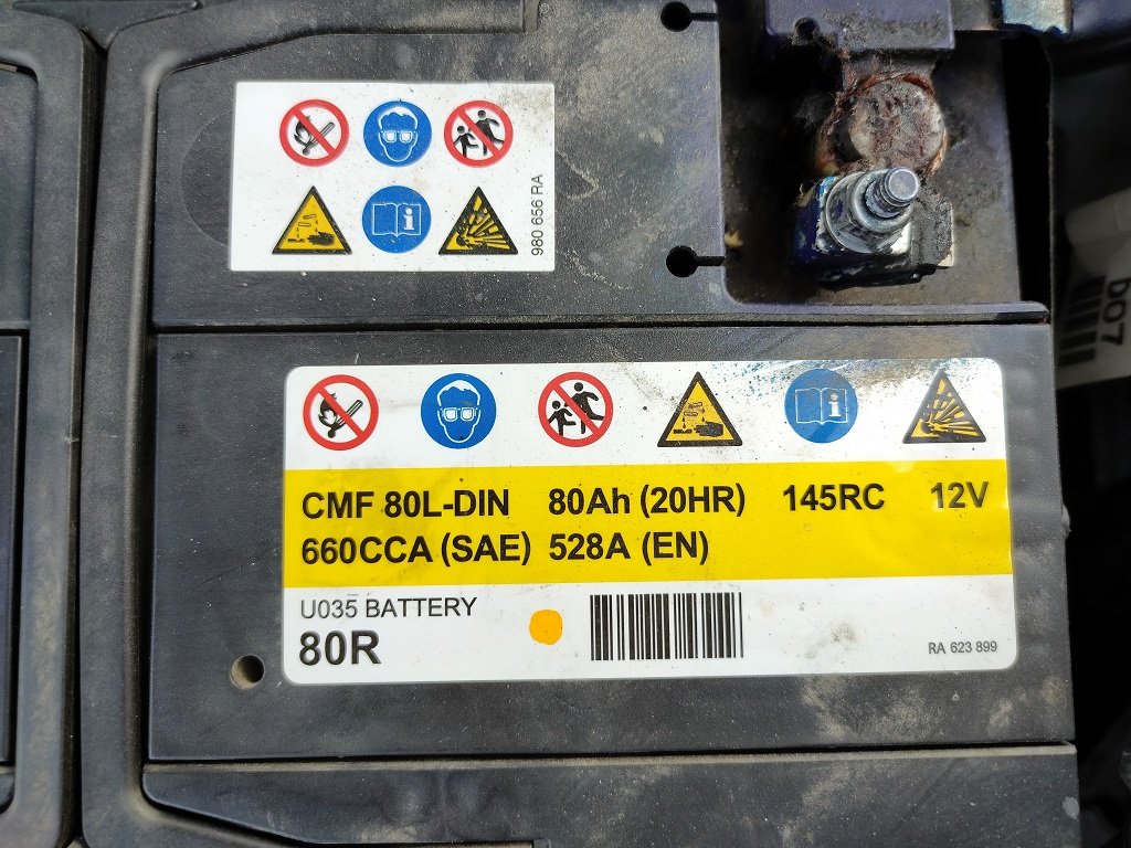

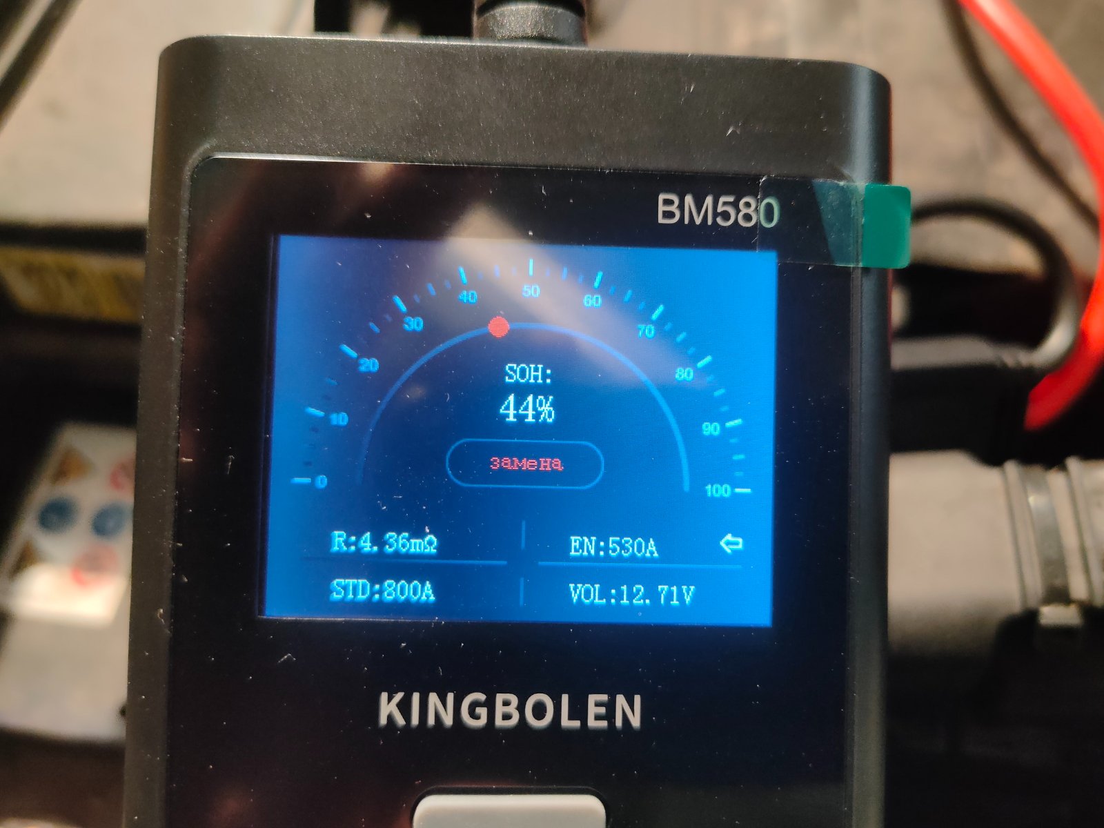

Здравствуйте. Машина простояла без движения 2.5 мес. в холодном гараже. В начале марта смог до неё дойти. Авто 19 года акб "родная"IMG_20240316_153830.thumb.jpg.8314d5e8e54d9352ba1839802c45f65a.jpg. Снял "-" клемму, измерил U=11,9В. Подключил такое азу
558974181_.thumb.jpg.fe4bf834496ae9e814c1e00fa3738e49.jpg     1246044993_.thumb.jpg.c825f62416e89452a64c01f9c731700a.jpg

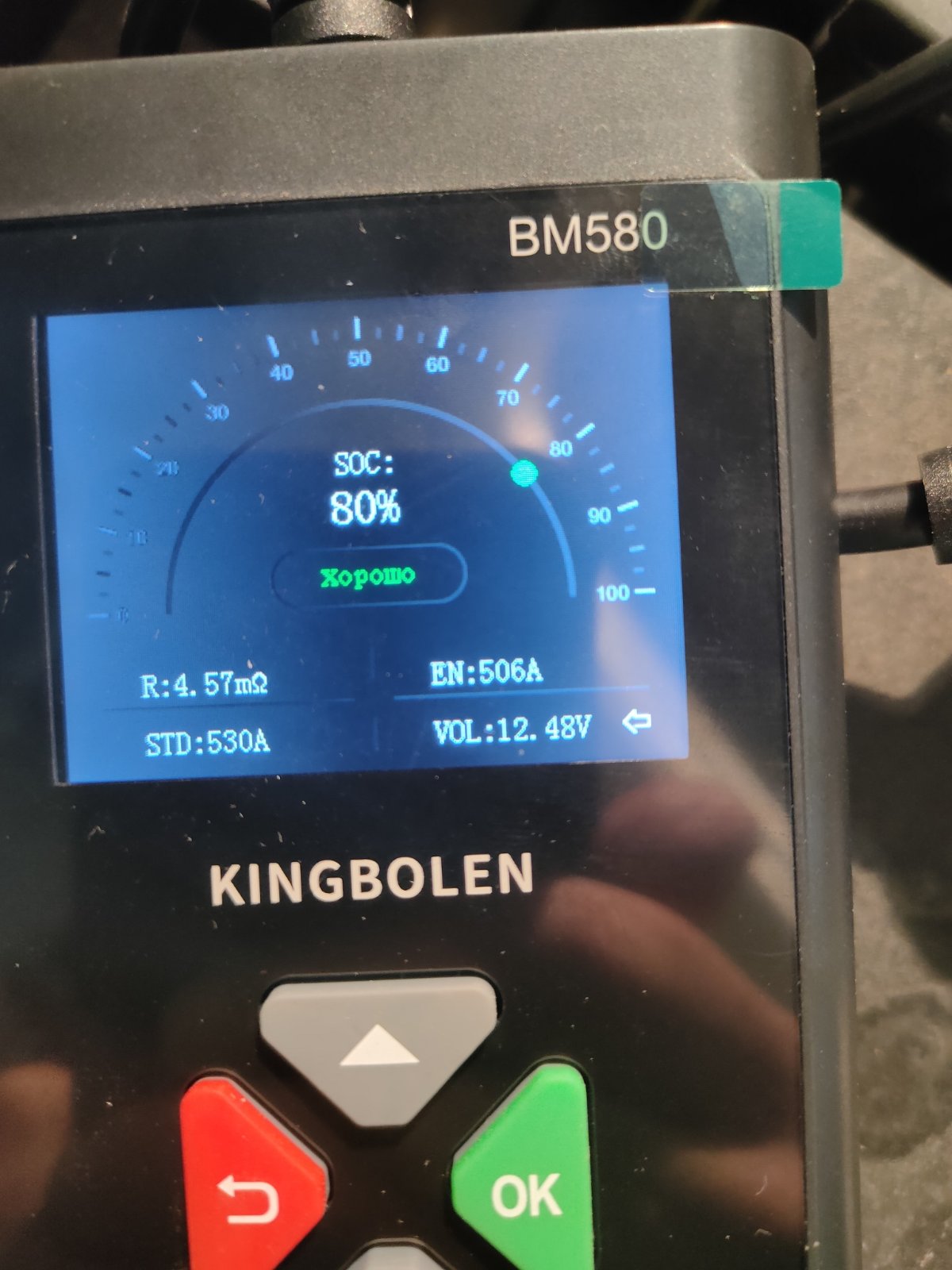

Оно поработало минут 5-7 и перешло в режим "Full", через часа 2 "end" (в гараже температура примерно -2). Через двое суток тестер показал
1_530.thumb.jpg.eb4cb6e21cca92d84024267a06ace8f9.jpg2_530.thumb.jpg.c222b8766a22c6137814a227b0f5dcaf.jpg
Я проехал 20 км, через сутки
1_530.thumb.jpg.f6558df84a7413daa60cdd4105c9d7f2.jpg2_530.thumb.jpg.1e390f010ca43ba02e37d754a709e7fa.jpg
Снова поставил на зарядку. Азу опять работал, как в первый раз - 5 мин и т.д. Через сутки на тестере:
2_530.thumb.jpg.9b071b9e6b58137796dcfc960a5d943f.jpg1_530.thumb.jpg.8aabea2af144f39bd17399419fbdc715.jpg
Вроде бы неплохо, НО встречал инфу, что на этикетке акб цифры сильно занижены. На самом деле это Варта с ТХП 800А и получается
Вопрос: можно ли "подлечить" акб имеющимися азу(ещё есть такой336565916_airline.thumb.jpg.f52d27fb5b955f37a38380004cfbd3af.jpg)? Может режим "десульфатация" поможет?
Изменено пользователем SYS
SYS судя по продолжительности работы зарядника реальной ёмкости на вашем акуме осталось совсем мало...его нужно серьезно восстанавливать ... а показанные вами зарядники для этого малопригодны...
10 минут назад, UrAnMoR сказал:
Спасибо. Я, почему-то, так и думал :sorry:А какое ЗУ может помочь?
