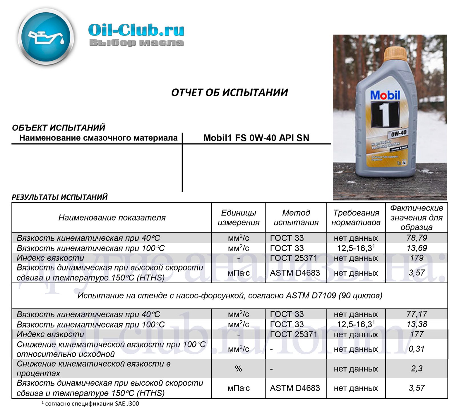

Mobil1 FS 0W-40 API SN свежее Shear Stability 90 циклов + HTHS ДО и ПОСЛЕ теста
Mobil1 FS 0W-40 API SN свежее Shear Stability 90 циклов + HTHS ДО и ПОСЛЕ теста за анализ спасибо набрасываем Balbes_.

Когда-то именно про это масло, именно ещё той старой рецептуры SAE20 писал, что это лучшее масло всех времён и народов, но на короткие интервалы замены. А вот тест нам показал, что ни на какие не короткие! Очень даже достойный результат! Как лонг-лайф на зиму в моторы, которым показана сороковка очень даже достойно. Цена оправдана качеством.
SAE20 рассуждал о реологии сильнозагущённых масел, мы же ничего о ней сказать по этим анализам не можем. Но Mobil1 всё равно говна не сделает, главное чтобы при покупке не нарваться на подделку

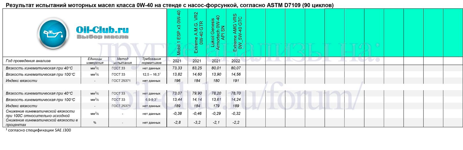

Снижение вязкости на 2,3% это значит что используется крепкий загуститель, т.е. вязкость масла при эксплуатации в моторе будет меньше проседать по сравнению с маслом, в котором загуститель не такой хороший.
16 минут назад, Ярослав02 сказал:
А нельзя писать вывод для не разбирающихся в цифрах ?
В анализе свежего же пишете.
Цифр тут совсем немного. Крепкий загуститель. Стабильная высокотемпературная динамическая вязкость, на которую вообще не повлияла деструкция загустителя довольно жёстким тестом в 90 циклов на форсунке Бош. Качественное масло на длительный интервал смены (в пределах разумного ограничения, определяемого Руководством по эксплуатации автомобиля).
Вывод такой: Mobil1 FS 0W-40 содержит очень крепкий полимерный загуститель. Подозреваю, что это Infineum sv603 - его подчерк... После теста на форсунке Bosch 90 циклов, вязкость снизилась всего на 0,31 сантисток. Это очень мало. Для сравнения посмотрел все наши тесты масел 0W-40 по Shear Stability.
Лучше результат только у одного масла Lukoil Genesis Armortech 0W-40 API SN просадка = 0,29. Но это и то на уровне погрешности, на самом деле это знак равно. И загуститель у этих масел скорее всего одинаковый. Примерно так же, сдало масло Extreme AMG VRS 0W_5W-40 просадка 0,32 - тоже считаю знак равно.
