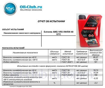

Extreme AMG VRS 0W_5W-40 GTС свежее Shear Stability
Extreme AMG VRS 0W_5W-40 GTС свежее Shear Stability за анализ спасибо Bonker.

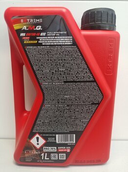

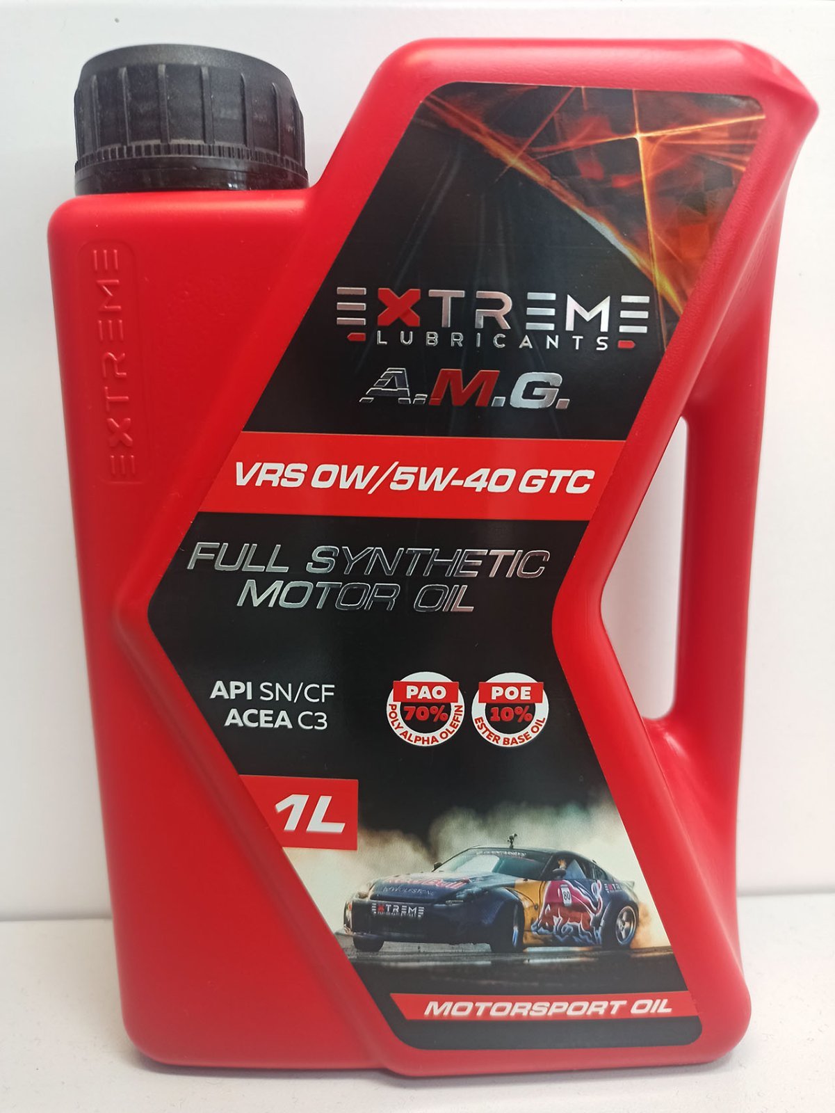

Масло заявлено как: API SN/CF; ACEA C3. (их сайт не работает, скопировать остальное не могу.)
Ну что соскучились по Shear :) Хороший результат для 5W-40 и отличный если смотреть на него как на 0W-40.
Infineum Star-полимер?
Lukoil Genesis Polar 0W-40, Shell Helix Ultra 5W-40, Mobil1 FS 5W-40 чуть получше, но разница небольшая. На ходовых качествах не скажется. :)

Поэтому Экстрим убил двух зайцев одним выстрелом: последняя ревизия у них шла SAE 0/5W-xx)))
Они пишут 0W/5W40 потому что делают 5W40 на ПАО + эстеры и это же масло изза синтетической базы проходит требования как 0W40. Я конечно больше люблю что бы 5w40 и CCS 5500-6000 чем "и нашим и вашим". :)
11 минут назад, torcon сказал:
Делают 5W, а получается 0W. Клёво! Чо… У Новуса тоже такое же масло было.

Законно ли считать,что если ссs 3500 то это уже не 5w,а 0w применительно ко всем(или большинству)маслам? этой вязкости.
Но ведь 5в40 и ссs3500 не говорит о том что прокачиваемость у этого масла будет как у 0w.?
обычно так, то есть при понижении на -5С CCS удваивается. Было 3500 будет около 7000. Но если масло при следующих -5С начало застывать, то так уже не выйдет. :)
Когда масло 5W-40 имеет CCS 3500 при -30С - это хорошее масло для сибирского климата, тишины по утрам, экономии топлива на холодную. Но 5W-40 можно сделать крепче, спортивнее, мало-угораемее, термостабильнее, когда 5W-40, будет иметь свои нормальные 5500-6000 и не заявляться на лавры 0W-40.
