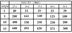

У себя в инструкции, для китайской бензопилы, нашел интересную табличку
По ISO опечатка, должно быть: ISO-L-EGB, ISO-L-EGC, ISO-L-EGD.
Для себя, остановился на пропорции 1:35 с маслом FC.
Про нагар, я понял бывает в 2 случаях:
Не правильно разбавляют. Например 1:50  1л бензина 50мл масла, а правильно будет на 1л бензина 20мл масла
Дешевое масло.
Изменено пользователем Slipa!
