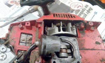

Shindaiwa, новой ЦПГ три месяца. Масло "с дозатором Stihl", куплено в магазине. Перегрева однозначно не было, далеко не те объёмы работ.
