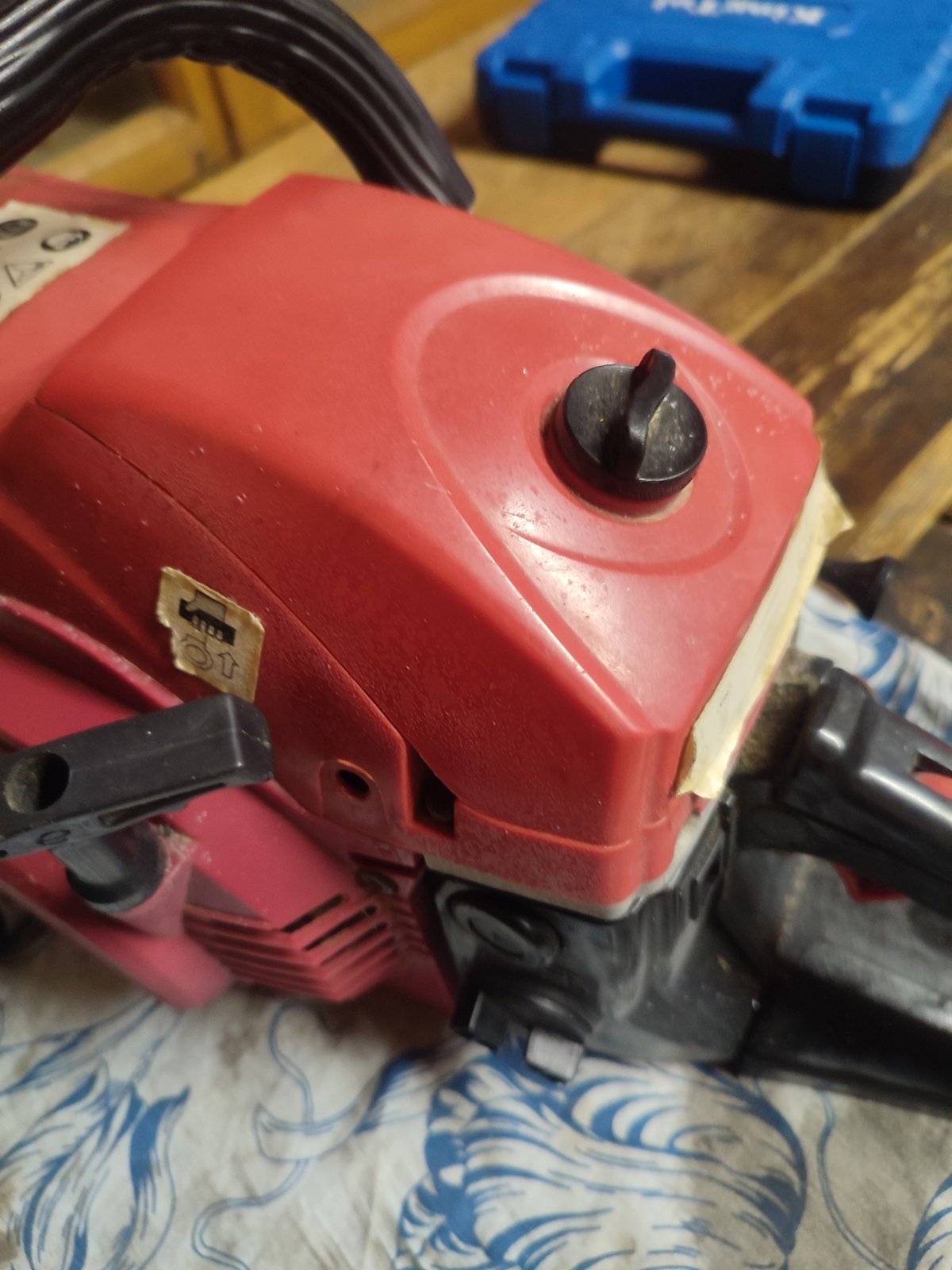

09.12.2023 в 23:57, DRON 33 сказал:
Для затравки :sarcastic:
Ну собственно сама история...
Поступила такая пилка - RedVerg RD-GC58
Пила уже в строю
Причина (как по мне) неправильное соотношение смеси, пиление тупой цепью, перегрев :pardon:
Только что, DRON 33 сказал:
Пила уже в строю
А как она вообще клина не дала с такими задирами ... :Cherna-facepalm:
4 минуты назад, Aleksszlat сказал:
Ума не приложу :pardon:
Обычно клина ловит когда уже КВ хана, здесь КВ выжил .
Или когда что то из деталей (осколков,частей) попадает в трущиеся поверхности, но и здесь такого тоже не было.
