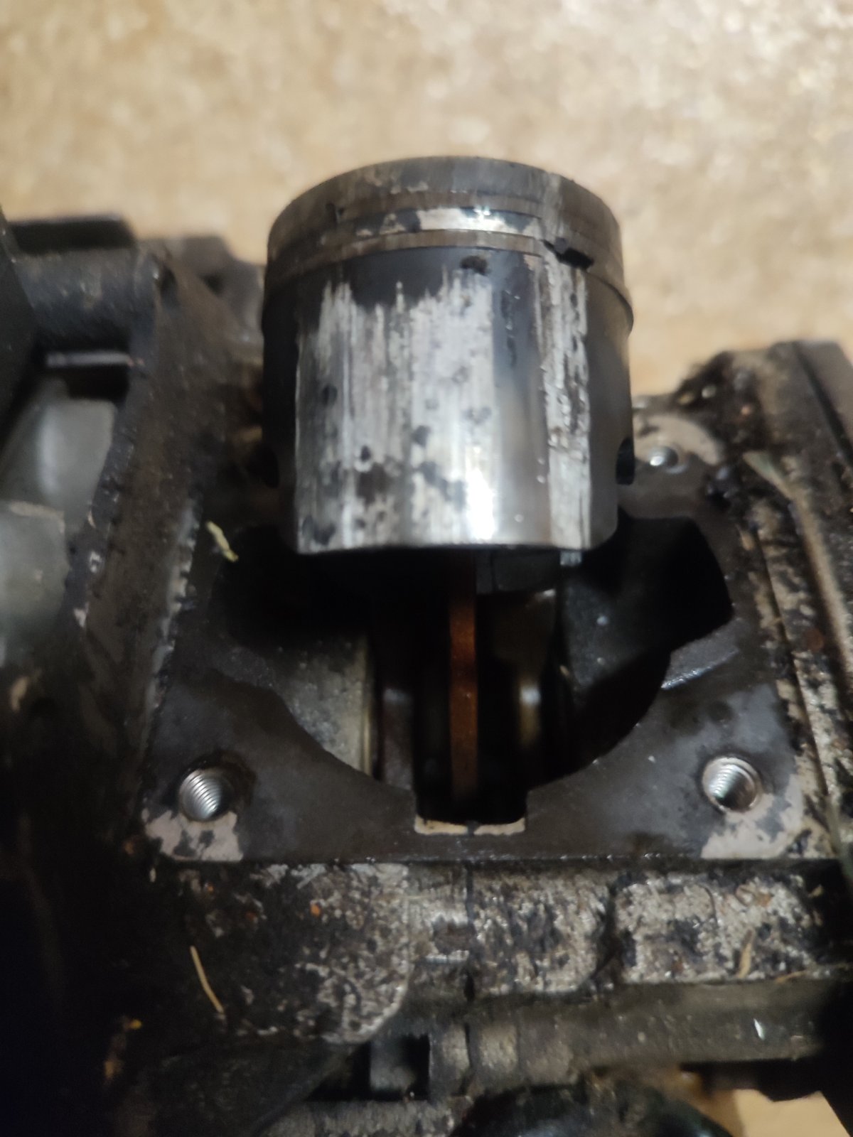

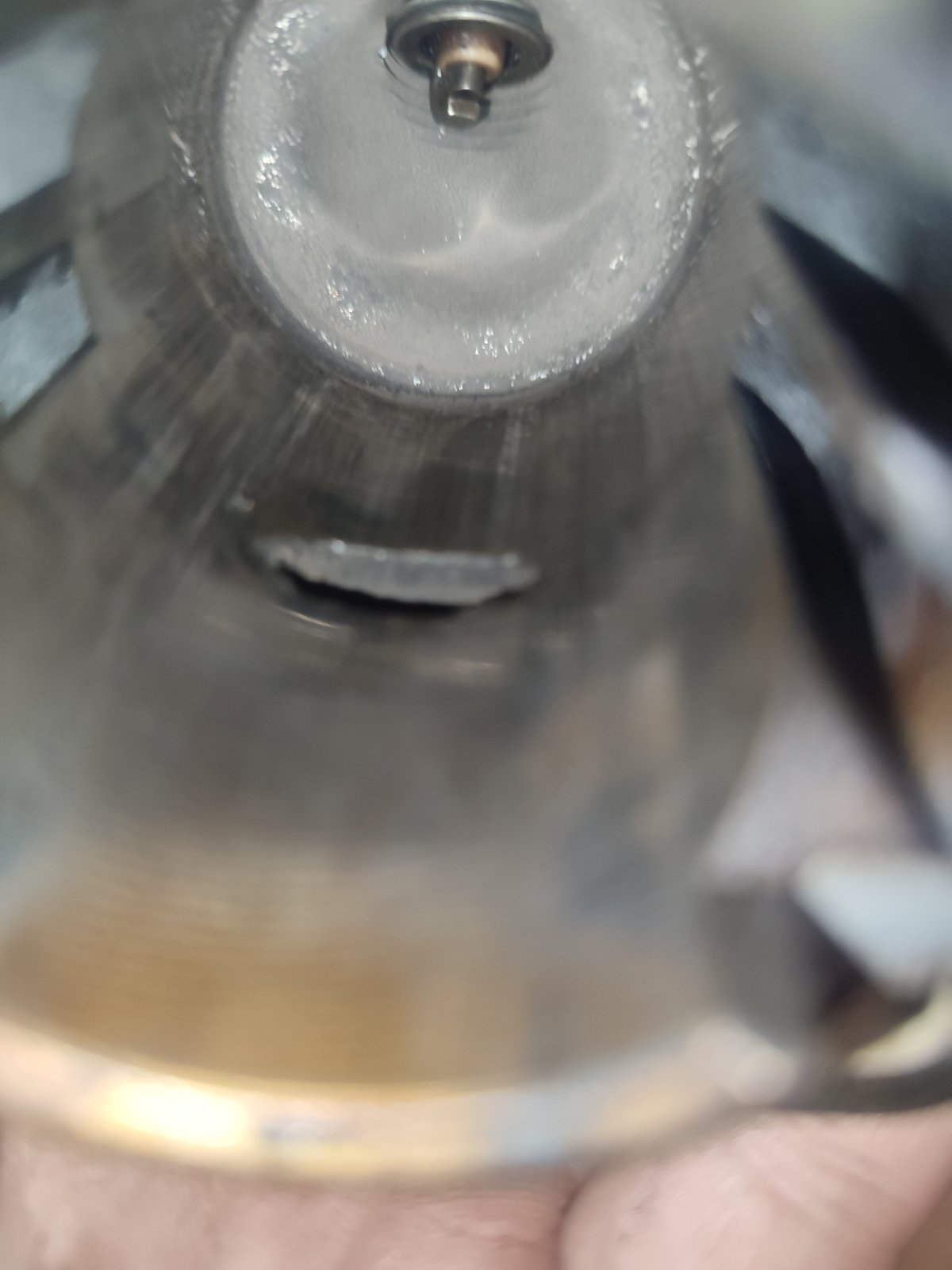

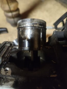

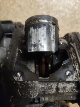

Немного ужастиков
Впуск
Выпуск
Впуск
Выпуск
Мы тут с коллегой пообщались и пришли к выводу - что вместо 2т масла использовали отработку...
Смотрел картинки, опускаю глаза ниже, .... и ты у меня прям с языка снял .... "... использовали отработку... "
9 минут назад, Aleksszlat сказал:
Там в картере тоже самое, плюс из бака чёрный мазут задолбался вымывать.
А самое главное говорит хозяин - Клянусь лил только отличное 2т масло :)
