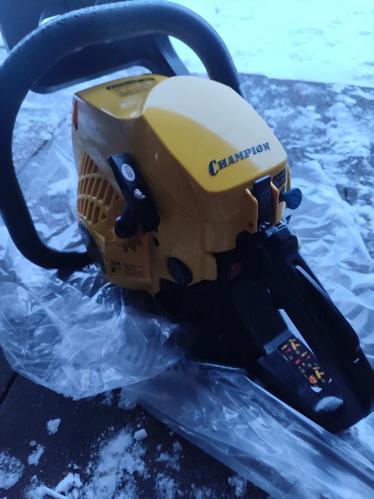

Человек попросил помочь выбрать бензопилу. Хотел уложиться в бюджет до 10тр.
Выбор пал на такую
https://www.vseinstrumenti.ru/product/benzopila-champion-241-16-884917/
Оптимальная для его задач мощность, вес и как по мне шаг цепи 3/8.
Сегодня же купил и отдал мне на осмотр и обкатку
Запуск из коробки моментальный, работает мягко и тихо.
Смесь на обкатку 1:25.
По инструкции рабочая смесь 1:50.
И вот внимание уважаемые вопрос - инструкции инструкциями, но... Какую бы смесь использовали вы для данного аппарата?
2 часа назад, DRON 33 сказал:
Выбор пал на такую
Ответ: 1:33 и при работе "тапку в пол".
Для своих "китайцев" для обкатки 1/33 пару баков (баки литровые) с перекурами на остывание.
А в работу 1/40-1/33.

В работу для начала порекомендую наверное 1:33, а там по нагару на свече и выхлопной (а может и в камере сгорания) приму окончательное решение.
Странные всё таки эти китайцы, на каждую марку разные пропорции, и разбег не хилый ведь - от 1:25 до 1:50
