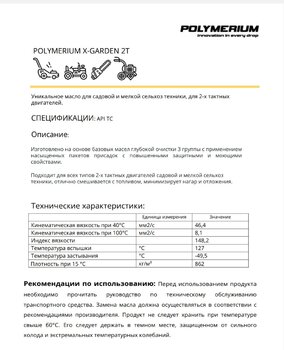

11 января 20242 г Всем Привет. Купил я недавно Масло моторное POLYMERIUM X-GARDEN 2Т . ещё не испытывал. Завтра поеду в лес, попробую кубов 6 чурбаков напилить, выкручу потом свечку, посмотрю на поршень и саму свечку. Если конечно доживёт пила.
11 января 20242 г 2 часа назад, Алексей6903 сказал: Всем Привет. Купил я недавно Масло моторное POLYMERIUM X-GARDEN 2Т И скока эт чюдо стоит?

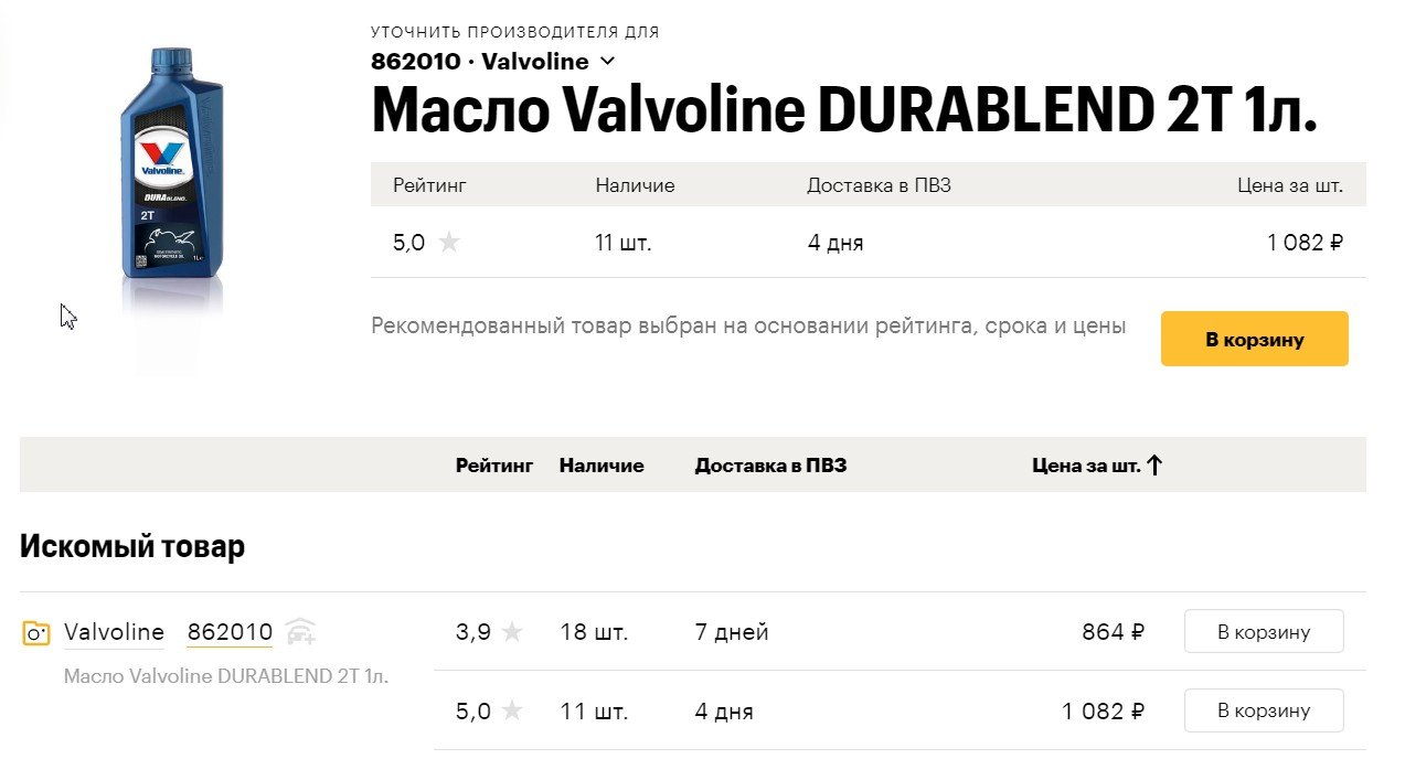

11 января 20242 г Только что, Алексей6903 сказал: Около 800 рублей много для "тёмной лошадки", есть варианты лучше, пусть и на 100 рублей дороже)
11 января 20242 г 1 минуту назад, Евген62 сказал: много для "тёмной лошадки", есть варианты лучше, пусть и на 100 рублей дороже) Какое посоветуете?
11 января 20242 г Только что, Алексей6903 сказал: Какое посоветуете? я рассматривал масло ФД, мне попались Вальвик и Кастрол до 900р/литр, если ФЦ, то С-Ойл берите, он где то 650+ будет, они на нормальных проверенных пакетах, а ни этот самоделкин не понятно на чём замешанный и без допусков....
11 января 20242 г 15 минут назад, Алексей6903 сказал: 32 минуты назад, Евген62 сказал: много для "тёмной лошадки", есть варианты лучше, пусть и на 100 рублей дороже) Какое посоветуете? Берите любое импортное или Polymerium, FC или FD, которое дешевле. Или, именитый бренд за дорого с пониманием, что оригинал. S-Oil по хорошей цене есть. На Мегамаркете PETRONAS SYNTIUM moto 2 SX за недорого, возможно, не совсем свежее.
