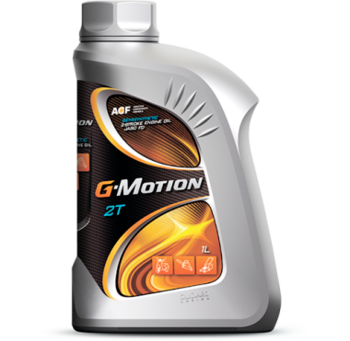

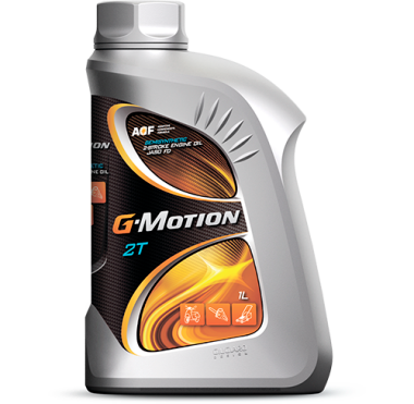

9 часов назад, krafts сказал:
Но хочется попробовать синтетику, жаль ГПН и Лукойл не делают
Полусинтетика
TDS_G-Motion_2T_rus.pdf
