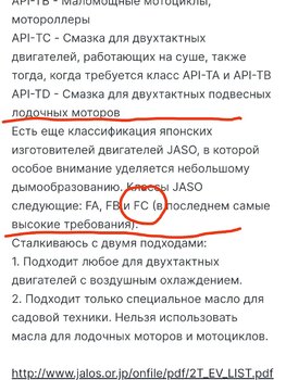

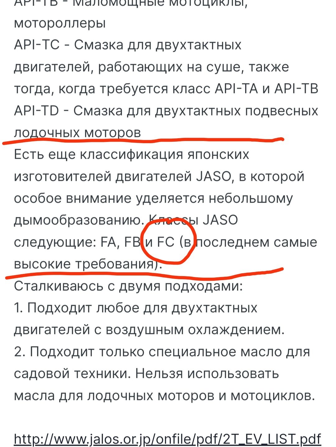

По API они делятся на 4 класса:
API-TA - Двухтактные двигатели мопедов, газонокосилок и соответствующих машин
API-TB - Маломощные мотоциклы, мотороллеры
API-ТС - Смазка для двухтактных двигателей, работающих на суше, также тогда, когда требуется класс API-TA и API-TB
API-TD - Смазка для двухтактных подвесных лодочных моторов
Есть еще классификация японских изготовителей двигателей JASO, в которой особое внимание уделяется небольшому дымообразованию. Классы JASО следующие: FA, FB и FC (в последнем самые высокие требования).
Сталкиваюсь с двумя подходами:
1. Подходит любое для двухтактных двигателей с воздушным охлаждением.
2. Подходит только специальное масло для садовой техники. Нельзя использовать масла для лодочных моторов и мотоциклов.

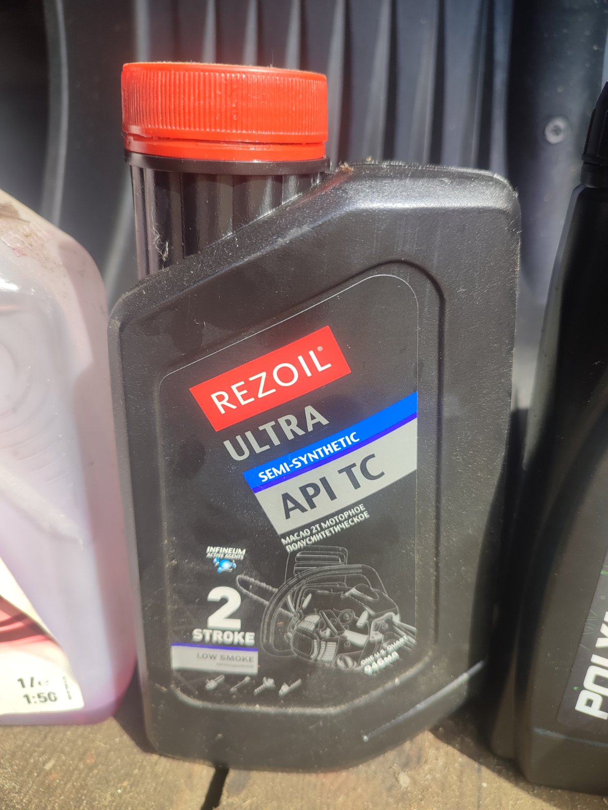

резойл
Мне не понравилось, дымит, и выхлоп ядовитый какой то. Так и стоит целая канистрочка початая без 40 мл. Оно и в канистре как то стрëмно воняет.

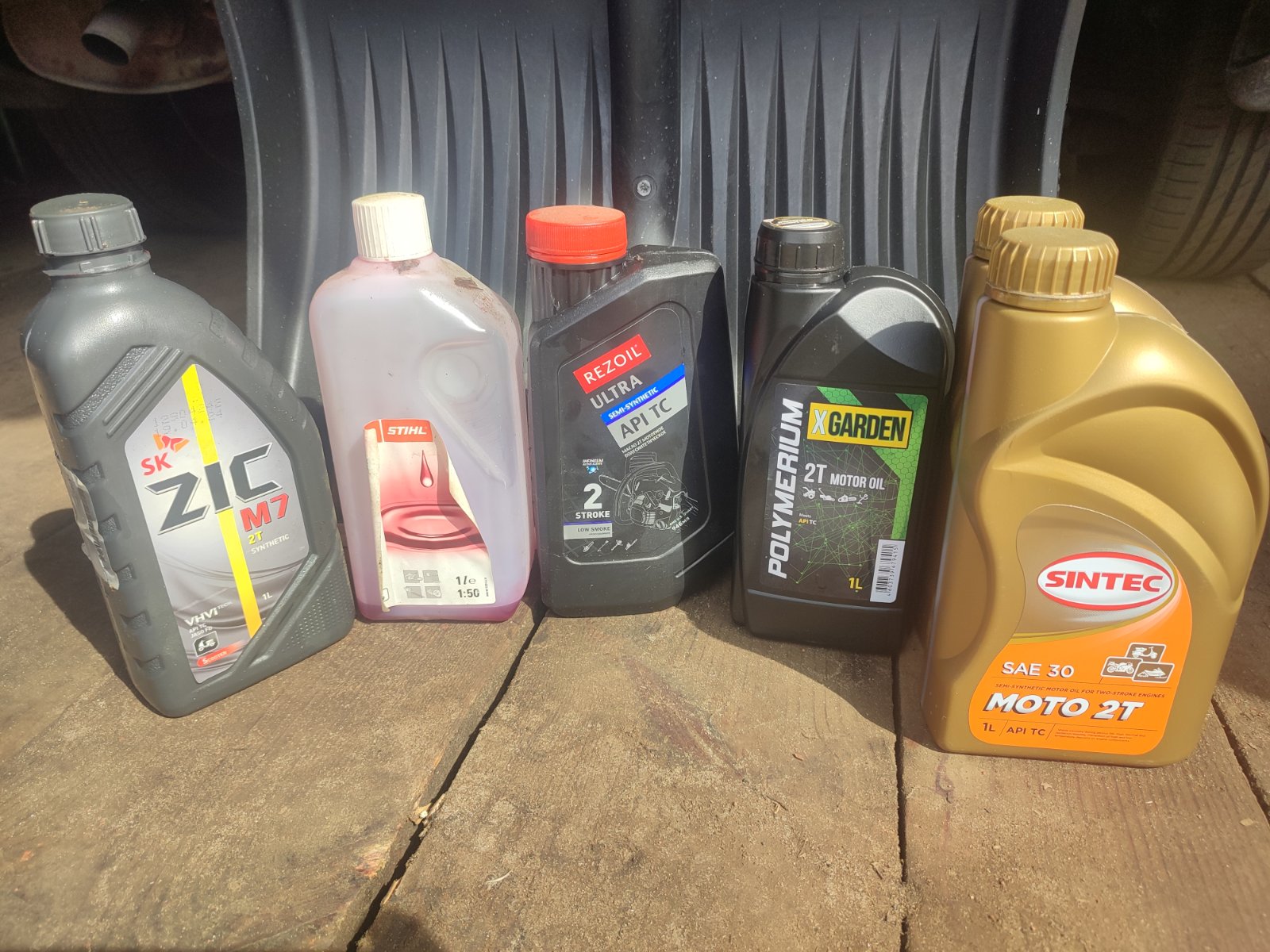

А вот мои запасы
44 минуты назад, DRON 33 сказал:
Я в курсе. Жаль конечно :cray:
У меня канистрочка целая почти. Половинка резойл и целая новус
26 минут назад, DRON 33 сказал:
А вот мои запасы
Дымит согласен. Чуть больше налил и дым. Ну я добью её(иногда использую для розжига с бензином) и перейду на зик. Попробую новус отпишу. А вот дальше что брать вопрос
13 минут назад, Sanyi сказал:
У меня даже при 20мл на литр дымит (а это минимальная концентрация, обычно лью 25мл) и выхлоп самое главное ядовитый, угарный, хоть противогаз одевай
15 минут назад, Sanyi сказал:
Мне пока Полимериум зашёл, если и дальше будут выпускать продукцию 2т то отлично
Вот и я также 25-30. Пилил много и тяжёлых деревьев

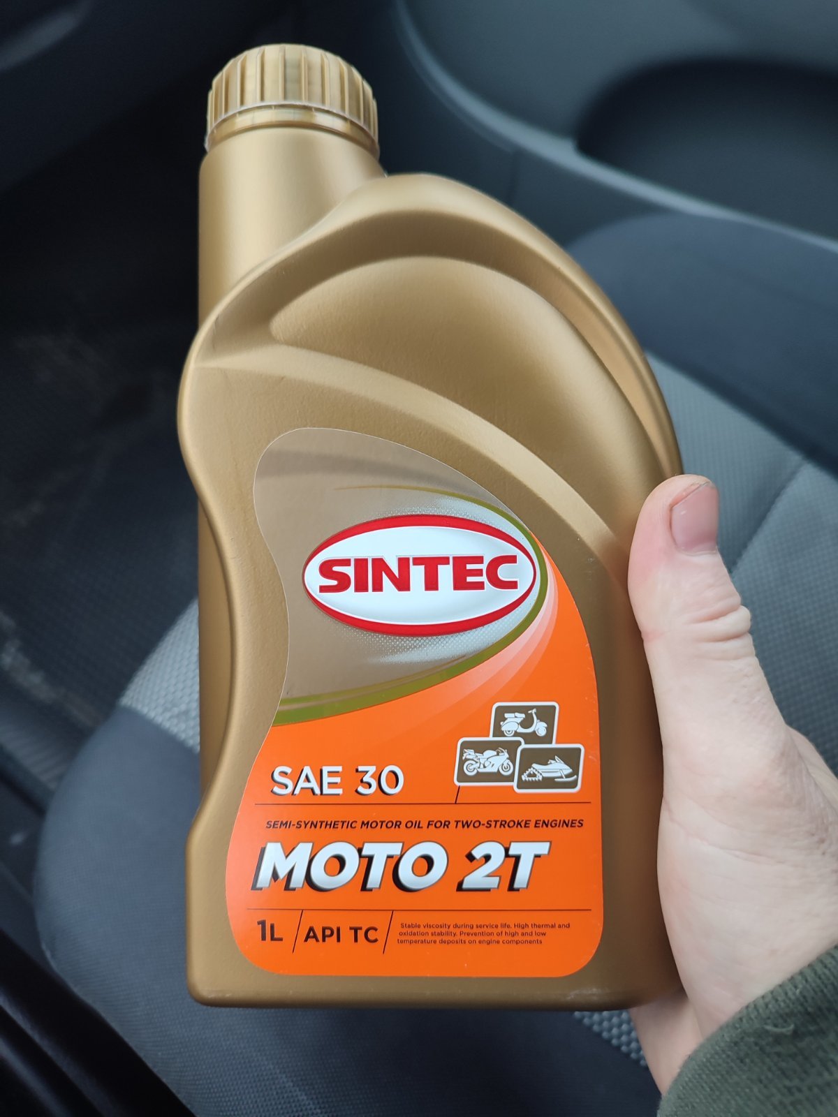

Ну выше Синтек выкладывал 2 канистрочки в запасе, как нибудь и его испытаю
1 минуту назад, DRON 33 сказал:
Интересен опыт с синтеком.

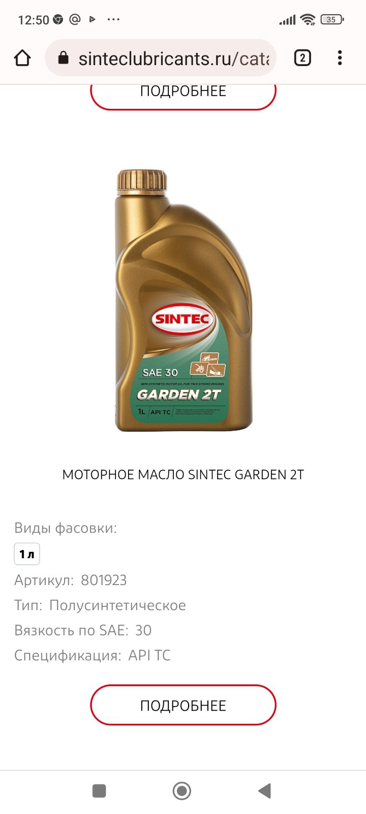

У них есть и Гарден и мото?
12 минут назад, Sanyi сказал:
Ага, есть разделение. Но взял мото потому как там есть высший допуск по выхлопу JASO FC, может пиб в составе есть :pardon:
