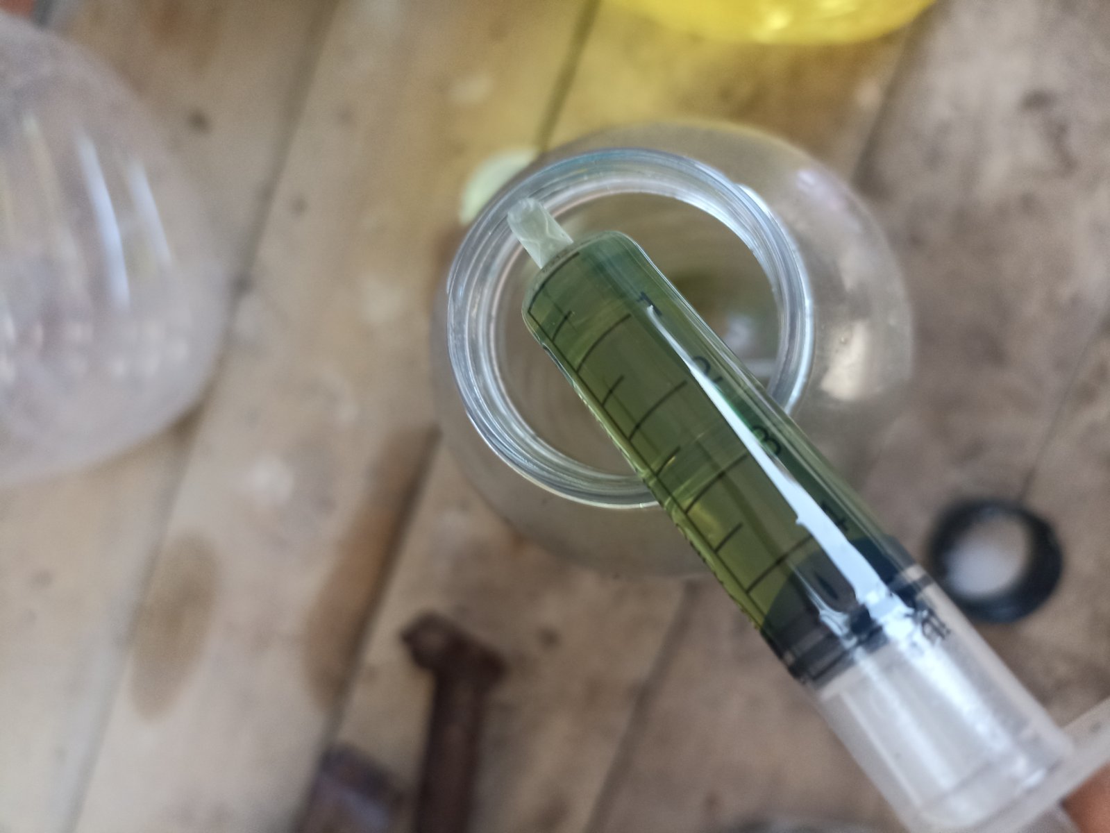

Цвет масла Novus Nimbus 2T
Растворяется хорошо. Как только налил бенз всё уже растворилось
Работает триммер хорошо. Выхлопа не было. Запаха тоже.
Понравилось
