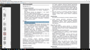

Вот собственно скриншоты страничек посвящённых топливной смеси- для триммера указан бензин с октановым числом 89. Для бензопилы сказано что просто неэтилированный бензин.
Так всё-же какой использовать- 92й или 95й?
Уважьте нас, не заставляйте до обеда читать корявый русский перевод анонимного гуманитария(возможно, что с американской, канадской или бразильской инструкции, так как только в Америке встречается такое ОЧ=89)
Что такое марочное вино, я знаю, но к бензинам это слово не применяется.
А что такое октановый бензин, остаётся только догадываться.
То есть заведомо неграмотный дословный перевод, сделанный анонимным гуманитарием или в гуглопереводчике.
Найдите лучше на сайте изготовителя и выложите оригинальный (не русский) текст руководства по эксплуатации: http://www.partner.biz/int/support/owners-manuals/?types=O
Американское ОЧ=(ОЧИ+ОЧМ)/2.
Для московского АИ95 это около 90, для московского АИ92 это около 88
И только для киришского АИ92 (у него традиционно велик ОЧМ) это около 89.
Для европейских инструкций более распространена рекоменадация типа "используйте качественный бензин с ОЧИ (RON)>=91.
Чтобы не рисковать недешёвой техникой, многие предпочитают АИ95. Чтобы при этом не вдыхать остатки МТБЭ, лучше бензин без МТБЭ, то есть Лукойл-Кстово или Лукойл-Пермь.
p.s. Husqvarna Group no longer market Partner branded products but still continues to offer after sales service and support, this is handled by authorized McCulloch service stations. Manuals and instructions for the Partner range can still be found on this website.
Изменено пользователем Izb
Меня тут кое-кто просили выложить скан инструкций, вот я и выложил. Прочитайте пост №203 для интереса. Ни кого ни чего не заставляю.
