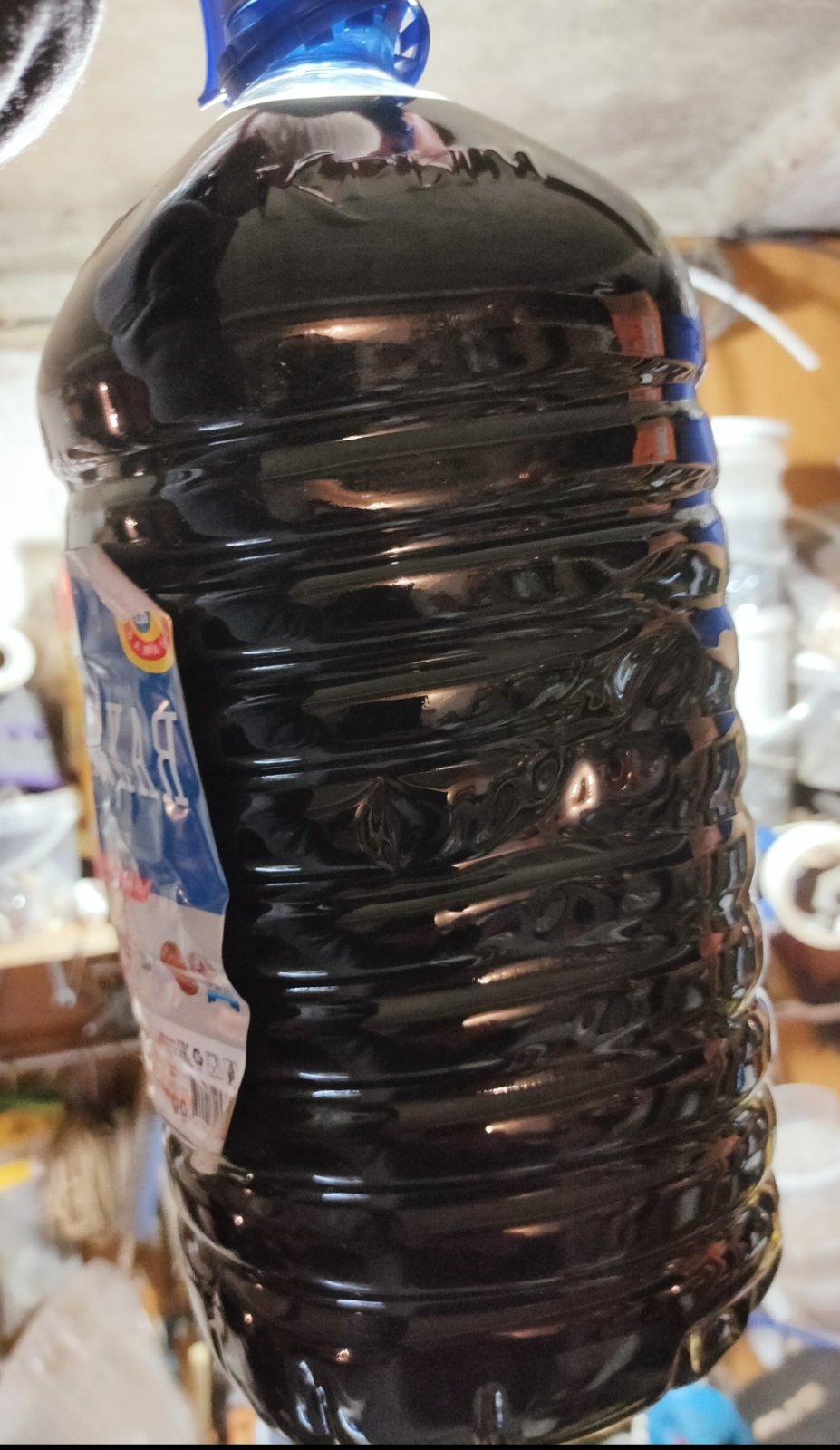

KSMG Optimal DG3 5W-30 отработка на Renault Dokker после 5909км
Масло KSMG Optimal DG3 5W30 (API SP-RC, Ilsac GF-6A, GM Dexos1 GEN 3)
Автомобиль: Renault Dokker 1,5dci 2017г.
Двигатель: KEAL (90 л.с.)
Общий пробег на одометре: 148 571 км.
Пробег на масле: 5 909 км.
Моточасы: 292 м/ч
Средняя скорость: 20.2 км/ч
Израсходованное топливо: примерно 580л
Доливки масла: нет
Присутствие отложений в двигателе ДО: нет
Присутствие отложений в двигателе ПОСЛЕ: нет
Ремонтные работы, производимые с двигателем на этой заливке масла или незадолго перед этой заливкой: Не проводились.
Автозапуск: не использовался
Предпусковые подогревы: нет
Период эксплуатации: сентябрь - октябрь 2024 г.
Срок эксплуатации: 2,5 месяца
Топливо: дизель разный, чаще всего с рук от трактористов плюс пару раз Rusoil самый дешёвый.
Режимы: 85% город такси, 15% трасса.
Фильтр масляный: Kolbenshmidt 50014116
Фильтр воздушный: Lucas Filters LFAF131
Объем заливаемого масла: 4.5 л
Отбор масла: из картера в середине слива с горячего мотора в чистую ПЭТ бутылку, промытую осмосом
Промывка промывочным маслом: нет
Что было до этого масла: Sintec Platinum 5w30 80% + Sintec Platinum 0w20 20%

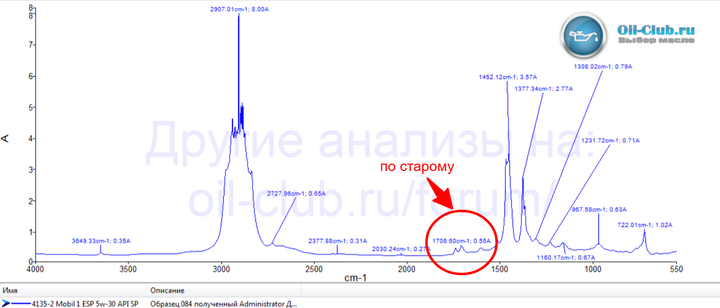

но это уже не касается современных A3/B4 на новом Infineum P6780. У них тоже содержание дисперсантов подняли.

Димдим на мобилы шеллы ACEA Cx обязательно надо смотреть, ведь они "диктуют моду" и их Infineum, разрабатывает для всего мира рецептуры, в их продуктах не просто так повышенное содержание дисперсантов...
Например вот Феникс недавно выкладывал Shell Helix Ultra ECT Multi 5W-30.
https://www.oil-club.ru/forum/topic/91457-shell-helix-ultra-ect-multi-5w-30-cvezhee-made-in-germany/
55849019_5217-1ShellHelixUltraECTMulti5w-30ACEAC3APISN-png-076a937c46e94a6de16c6ca1f5638df2-png-1167×503--05-06-2025_03_04_PM.png
Пик 1707 высотой 0,66 (это 0,57 по старому) - очень много дисперсантов.
У Mobil1 ESP новой версии 0.55 по старому
1138098355_Mobil1ESP5W-30APISPFTIR-gif-e65afdb3dcc726a0840d719e1a6279c1-gif-1169×507--05-06-2025_03_07_PM.png
Или например новый дизельный стандарт CK-4, пик 1707 = 0,67 (0,58 по старому)
То есть, дисперсанты дизельным двигателям полезны.

Вечером скину фото цвета залитого без промывки после shella cworks.
Что-то на фото не сильно отличается от фото выше. Но в реале темнее , чем на фото с Shell'ом выше. Но я думаю тенденция ясна - чем дольше без промывки, тем быстрее свежее темнеет.

06.05.2025 в 13:13, torcon сказал:
Получается, что по дисперсантам синтек премиум (наравне с шэллом мульти даже у синтека чуть больше) лучше cworks и taneco premium.
