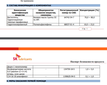

Да там ПАО только надпись на банке есть)))
2 минуты назад, Hazy_nsk сказал:
10-15%
Собственно SAE20 когда-то и писал, что совсем чуточка PAO поможет сильнозагущённым маслам не так яро склеивать кольца
Изменено пользователем Styler
3 минуты назад, Styler сказал:
10-15%
Не спорю что кропаль ПАО там есть. А вот насчет колец первый раз слышу, не знал.
Изменено пользователем Hazy_nsk
