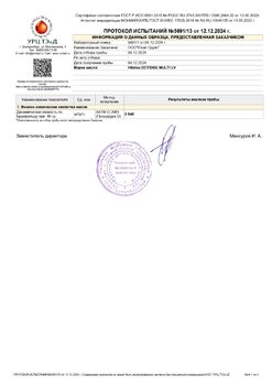

Вскрытие образца в лаборатории УРЦ ТЭиД:
Hitatsu_ATF-DCT-DSG.thumb.png.aa34afc40b642fba8a8408cfc2985c61.png46001601_5521_1202_12_2024.thumb.jpg.fc670960ad7e02938da5558ea0ee7f64.jpgПротокол испытаний № 5691_13 от 12.12.2024.jpg

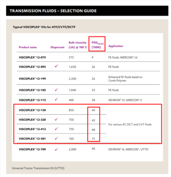

Это связано с пакетом присадок со специальным PMA загустителем Viscoplex, максимально стойким к деструкции

1) По ИК спектру гидрокрекинг VHVI + 10-20% ПАО. Эстеров здесь нет, волна не та. Hitatsu правильно сказал. Единственное что для роботов, нет там какой то особой прочности загустителя Viscoplex.
Наоборот там высокий SSI у них.
Evonik-s-VISCOPLEX®-additives-and-VISCOBASE®-base-oils-for-automotive-applications-12-04-2024_02_00_PM-12-04-2024_02_07_PM.png
2) Температура застывания у масла сразу какая классная стала -58С, наверное и Брукфильд классный. На заметку автолюбителям из Сибири и Севера.
Hitatsu у УРЦ появился аппарат измеряющий Брукфильд, на будущее... Но можно наверное и это масло попросить сделать дополнительно. Наверняка не утилизировали еще образец.
3) Коррозия на меди = 1b - хорошо.
4) Пакет присадок реально Afton Hitec номер не знаю, но сравнил с Extreme, там такой же, а они используют западные пакеты.

Про рекомендации @torcon добавили испытание динамической вязкости по Брукфильду.
Прошу разместить результаты в первом сообщении темы.
Спасибо

Hitatsu я ждал от нее хороший Брукфильд 12 000 мПас, а тут вообще 5640. :good3: В общем масло для сибирских условий.
