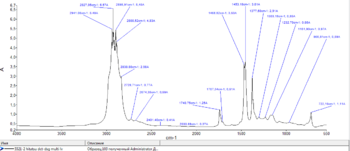

Вскрытие образца в лаборатории УРЦ ТЭиД:
Hitatsu_ATF-DCT-DSG.thumb.png.aa34afc40b642fba8a8408cfc2985c61.png46001601_5521_1202_12_2024.thumb.jpg.fc670960ad7e02938da5558ea0ee7f64.jpgПротокол испытаний № 5691_13 от 12.12.2024.jpg
В составе: PAO + AFTON HiTEC
Масло заявлено как: Chery 730DHB / DHC 7DCT300 / 738DHA / 7DCT380, HAVAL 7DCT450, CHANGAN 7DCTF, Great Wall GW7DCT1, Kunlun DCTF-7S, Pentonsin FFL-7A, Sinopec DCTF-GS,
BMW DCTF-2, MB 239.22, MB 236.22/239.21, Renault/Nissan DW5, VAG G 055 529, BOT 351C4, Ford F-DC, Ford WSS-M2C218-A1/A2
ИК спектр Фурье
2028947017_5521-2hitatsudct-dsgmultilv.thumb.png.886c534e2bf3ab114c439eae4720072c.png
