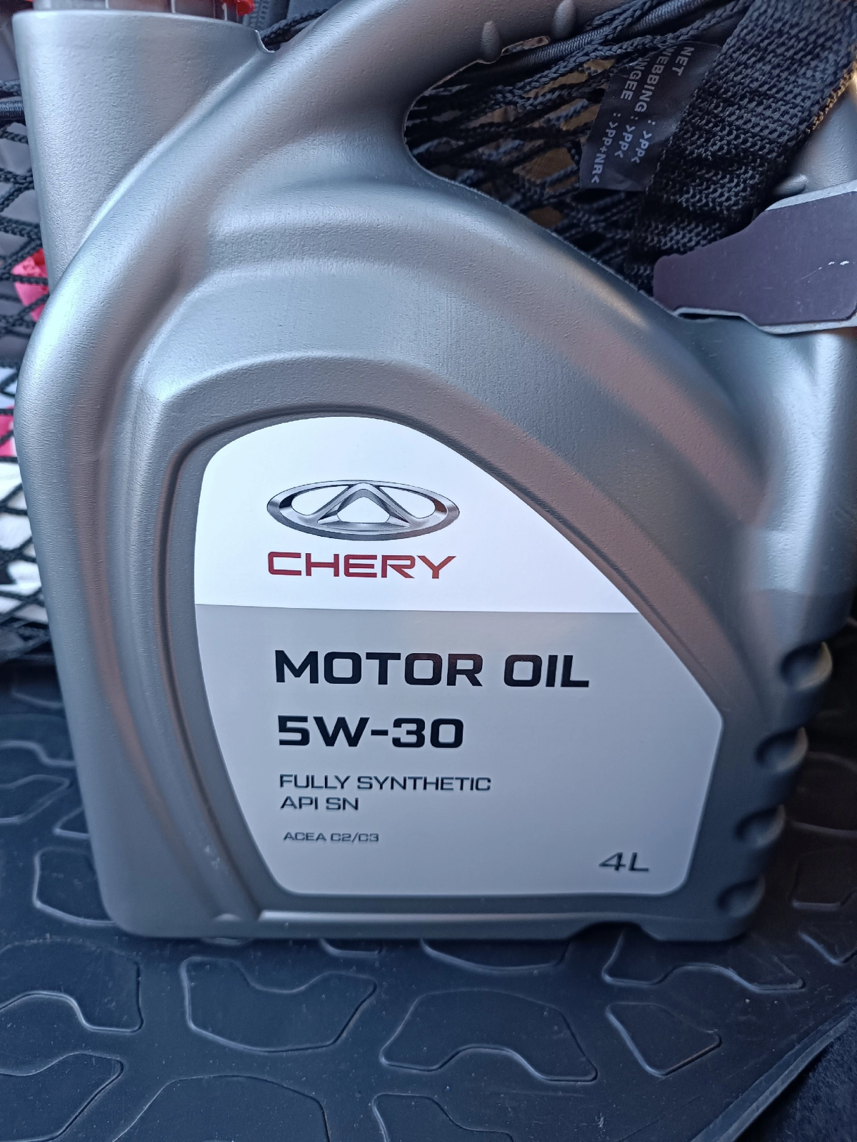

Наткнулся недавно на новое для меня масло , Chery 5w30, ветку с обсуждением либо анализом этого масла не нашел. Кто что за него скажет? Налит в нём Лукойл genesis,интересно вот какой ,jp, special? Может У кого есть тест этого масла ?
Там может быть и что то особенное, но скорее всего да, Lukoil Genesis Armortech какой то. Тестить надо что бы узнать. Скинуться на его анализ можно в теме.
Есть же тема по этому маслу.
