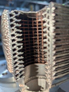

Как с этим быть? теплообменник Рено мотор К9К
20 минут назад, torcon сказал:
FilAx Я немного не понял, в чем ты меня поправляешь. :) В том, что словом маслокуллер называю теплообменник или в том, что в автотранспорте не используются масло-радиаторы паянные медью?
Если первое. То маслокуллером привык называть радиатор обдуваемый воздухом. Теплообменником - называю "улитку" которая обменивается теплом с ОЖ. То есть как бы разные устройства. Может неправильные термины использую?

Такие теплообменники выглядят как слоёный пирог, где в каждом честном слое течет один теплоноситель, в каждом нечетном другой, благодаря этому и хитрой форме пластин в небольшом объеме умещается огромная поверхность теплообмена.
Промышленные теплообменники такого типа делают из нержавеющей стали, а в качестве припоя используют медь, которая покрывает всю поверхность теплообмена (так тупо проще или технологичнее, если корректно выражаться).
В автомобилях все тоже самое, но теплообменники алюминиевые, они легче, дешевле, выдерживают меньшие давления, но для а/м достаточное.
Так я и пишу - как правило. Это не значит, что всегда. Здесь я думаю сделали стальным из-за формы и расположения патрубков. Так просто проще было (технологичнее).

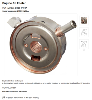

Денис1303 не речь была именно за oil cooller масло-воздух. Теплообменники паяные медью, луженные часто можно встретить. Тот же Murano Pathfinder Maxima

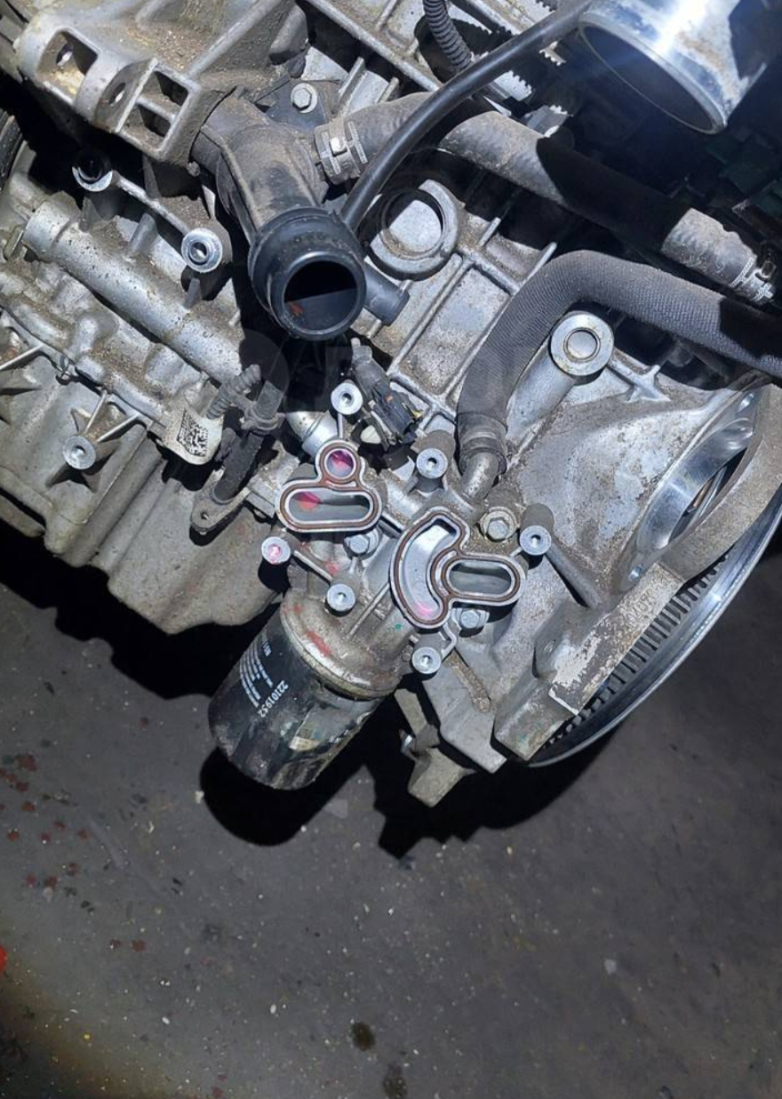

Вот он этот теплообменник что дает медь на GW4B15A
фото без него, видно каналы антифриза.
Купить-Двигатель-в-сборе-GW4B15A-для-Haval-F7x-арт-120491-в-Кирове-по-цене-135-000₽-—-объявление-от-компании-ZiGZaG-на-Дроме.png
фото с ним
Купить-Двигатель-Haval-F7-GW4B15-Haval-F7-I-2018—2022-GW4B15-в-Магнитогорске-по-цене-180-000₽-—-объявление-от-компании-Авторазбор-555-на-Дроме.png
Правда не известно что внутри

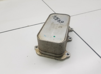

1013100XEB02-Радиатор-маслоохладитель-АКПП-Haval-F7-2019-купить-бу-по-цене-26347-₸-Z28208247-iZAP24.png
Интересная конструкция :)
