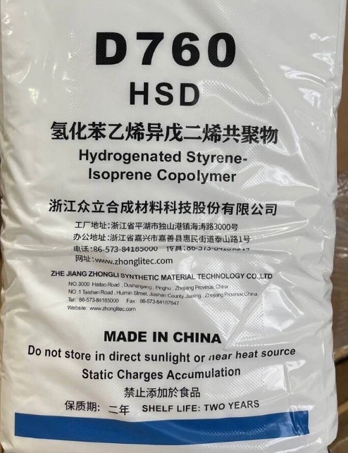

23 минуты назад, Alex Ekb сказал:
А не поделитесь информацией, какие загустители в маслах, которые Вы заливаете?
В качественных зарубежных маслах используют star polymer звезда. В дешевых маслах используется загуститель с простой формулой. Отклонение параметров может достигать до 30%. Здесь масло пушка бомба , а цена низкая. Поэтому и спросил
3 минуты назад, raduga сказал:
С год наверное звезда у полимериума во всех маслах. Ну там где загуститель вообще есть.
8 минут назад, АндрейDD сказал:
Кто производитель не в курсе? Не такой?
5 минут назад, raduga сказал:
Нет, не в курсе. Но мотоциклисты мало жалуются, а это показатель. Кто-то и хпро2 в мот льет и рад.
Но тут конечно на форсунку надо сбор делать, не этого масла, а с загустителем которое.
Изменено пользователем АндрейDD
5 часов назад, АндрейDD сказал:
Хпро2 ильсаки ходят по 300-350 часов.  Тут есть анализ с турбо-китайца 430 часов.
Обьем картера решает, у станлартного японца картер минимальный, даже на V8.
2 часа назад, АндрейDD сказал:
Видимо, я что-то пропустил...
Более ранняя информация (до того, как всех компетентных в этом вопросе поперебанили по нескольку раз) была такая:
В моторке, кроме топовых хпро2 и мотофан 704 - звезда.
В топовых - более стойкий загуститель (но не пма).
(В ранних составах низшей линейки был ОСР, если правильно помню)
Отстал я, получается?
Изменено пользователем джин Тони
