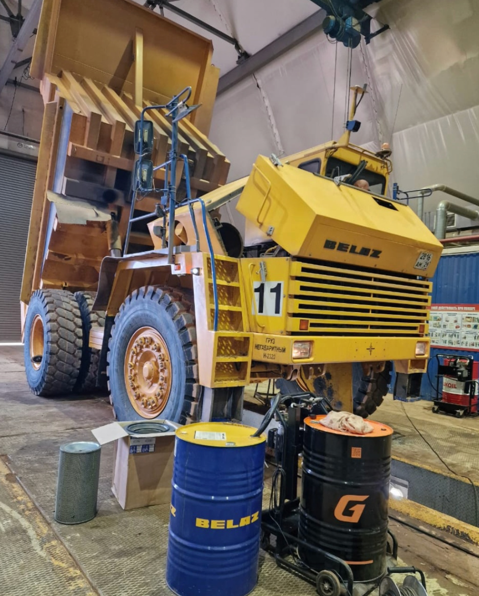

26 августа 20242 г 1 час назад, SAE88 сказал: Разница не просто 500 км, а 50 моточасов. Как мы можем брать в расчёт этот параметр, если даже автор написал "не замерял точные моточасы" Ну допустим... С каких пор BMW (7) E66 это трактор или спецтехника? Вот мы проводим сейчас сравнительные испытания на технике БЕЛАЗ: Там по регламенту замены по моточасам. Как в двигателе, так и других узлах. Вот собственно на моточасы и ориентируемся. В легковых авто регламент замены по километрам, на них мы и смотрим. Каждый конечно волен по-своему считать, но это уже поле для манипуляций. Как писали ранее, никакой Дилер в рамках гарантийного (и не только) обслуживания не меняет масла по моточасам. Забавно то, что порой некоторым пользователям хочется дать "точную и итоговую" оценку присадкам (не только про нас), но при этом не соблюдены условия для объективного сравнения. То километры отличаются, то моточасы, то режим город/трасса, то средняя скорость, то топливо, то кто-то промывку сделал, то у кого-то был засранный двс, то погода плохая, то внедорожье, то обороты отличаются, то гоняли , то пробки, то прицеп, то попутный ветер и тд... И как в таких условиях дать прям объективную оценку? И потом начинается гадание. Анализ легкового авто мы трактуем по км. Вот анализ, вот черному по белому цифры из УРЦ. Если хотим вокруг анализа добавить внешние факторы и дельты - ок. Хотим достичь идеальных условий при моточасах: - Стендhttps://www.oil-club.ru/forum/topic/18935-valena-sv/?do=findComment&comment=767954 - Дизель генераторhttps://www.oil-club.ru/forum/topic/18935-valena-sv/?do=findComment&comment=882098 Можно ещё ссылаться на анализы где принято смотреть на моточасы согласно регламенту. Там будут приближенные условия эксплуатации. На легковых авто сложно воспроизвести 2 раза близкие условия. Соответсвенно тяжело дать идеальную сравнительную оценку. По этой причине смотрим на км. По анализу всё ок с Валеной. Изменено 26 августа 20242 г пользователем Motor Life

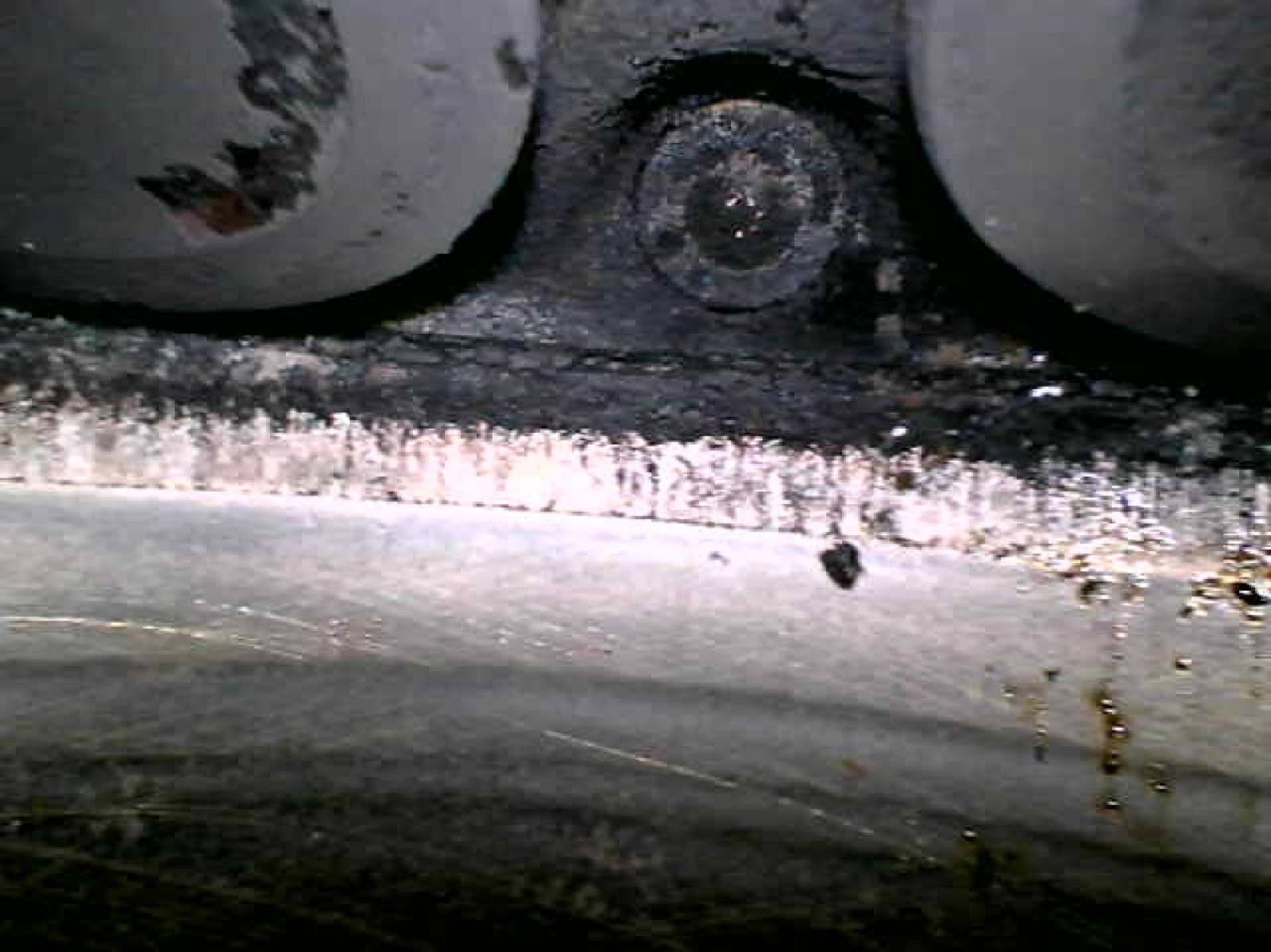

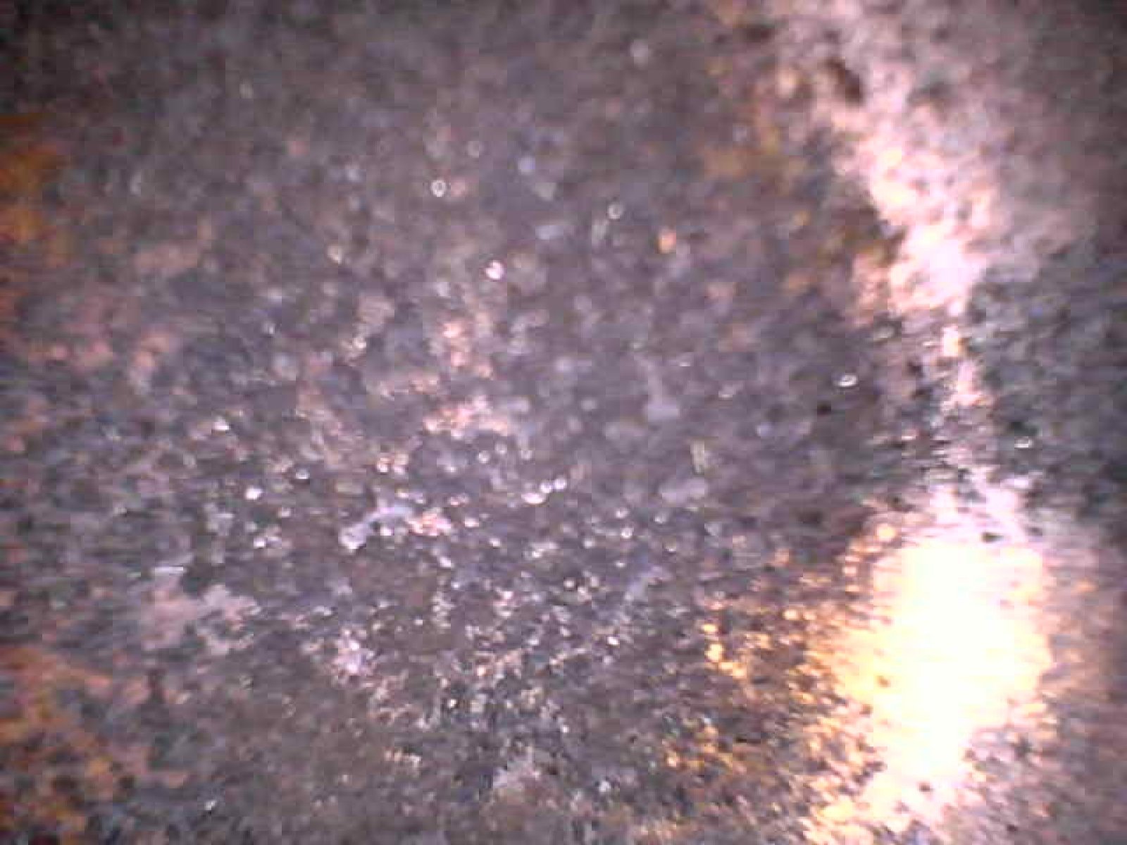

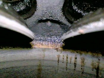

26 августа 20242 г 4 часа назад, SAE88 сказал: А вот с основной своей задачей - снижением износа Валена в данном двигателе, думаю, что не справилась. Работая в 1,5 раза меньше, железа в отработке оказалось больше. первый раз мотор не промывали, второй раз мыли BG 109, одной банкой на 8.3 литра картер или двумя? а зачем мыли если все сказочно? после нее промывали? а куда делось то что она подняла, все слилось? замена масла 6000 и 6500, почему такой интервал, уходит уровень? или БМВ не ест масло? а разница между заявленными пробегами 227.000 -220.000 тыс=7000 км... или все таки 6000 км.. отложений нет, или никто на них не смотрел? а вот тут еще вот так написано.. " Этот мотор с японки. Пробег 78. Данная проба после переуплотнения двигателя и после замены цепи и шестеренок. " а куда старая цепь делась и шестеренки за 78 тыс? а железо от них? "а ну все понятно, износ повышенный от шестеренок-цепи, скорее в последующем он снизится. Вот только одно не ясно, обычно после замены сальников прокладок - где то да помажут герметиком - а кремния не много. " вот для примера эндоскопия мотора из японии, PSA 1,6T с пробегом 73 тыс, на котором "дедушка за суши в японии" ездил.. так что не все изначально однозначно... Изменено 26 августа 20242 г пользователем WeR
