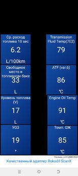

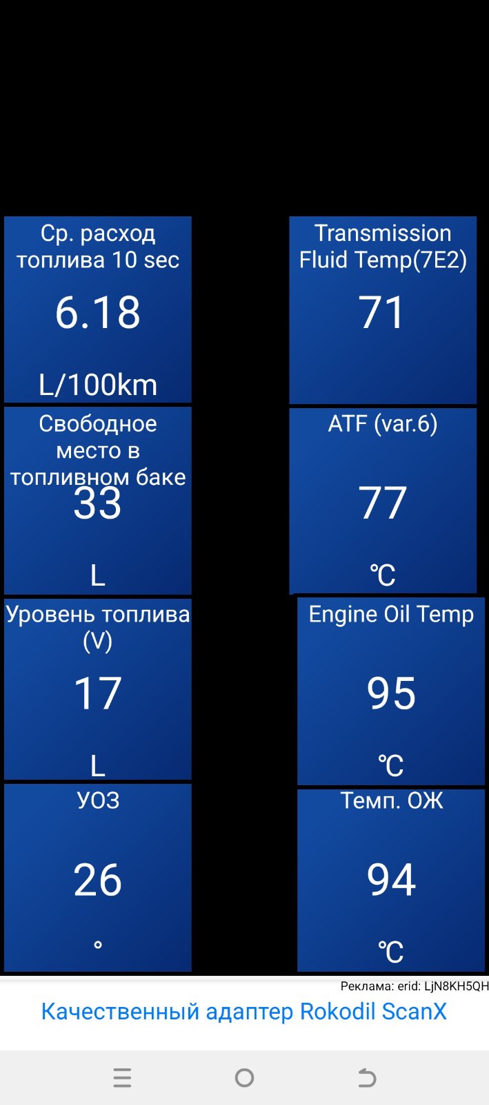

12 августа 20242 г 16 часов назад, apologize сказал: Правильно ,появилось где-то в 2021 году. Похоже чуть двигатель слегка модернизировали. Но лучше Вам продолжать лить 0/5w-30 dexos 1 gen2 или dexos 1 gen 3. Или ACEA C2 в той же вязкости. Это если кат беречь. Сейчас моторы идут Евро5, не знаю как было изначально. Не думаю, что что-то изменилось в механической части, да и зачем? Кат стальной, очень прочный. Масла в выпуске, в промышленных объемах, не бывает т.к. мотор его не ест, от слова совсем) Мониторинг температур по трассе: Изменено 12 августа 20242 г пользователем ilan12
