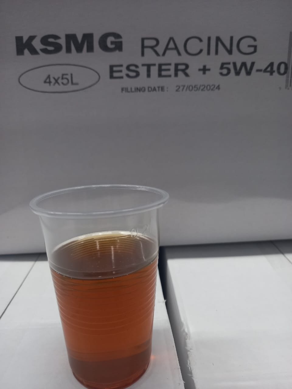

Приветствую,
скорее тёмное,  вот Ester+ 5w-40 из открытой канистры
Никита66 может пора успокоиться, в поисках ночью ,черной кошки в тёмной комнате

45 минут назад, Северянин сказал:
Приветствую,
Цвет благородный:cool:

Янтарный Бельгийский Эль .
